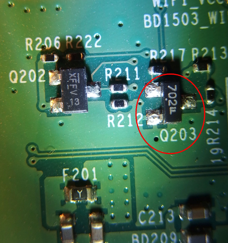

Witam!
Mam problem z identyfikacją tranzystora w TV Samsung UE40ES6570SXXH. Element ten znajduję się na płycie głównej (BN41-01807A) w miejscu Q203 i ma symbol 70.2 z literką U, albo F. Podejrzewam że jest to któraś z odmian 2N7002, ale nie jestem pewien. Walczę z tym TV już od dłuższego czasu, ale bez serwisówki jest ciężko.

Postautor: sp9ttz » sob 12 gru 2015, 11:29
Zdecydowanie 2N7002. W różnych dokumentach symbol 702 wskazuje na ten tranzystor a litera oznacza producenta.
http://www.elenota.pl/datasheet-pdf/30146/ON-Semiconductor/2N7002LT1
