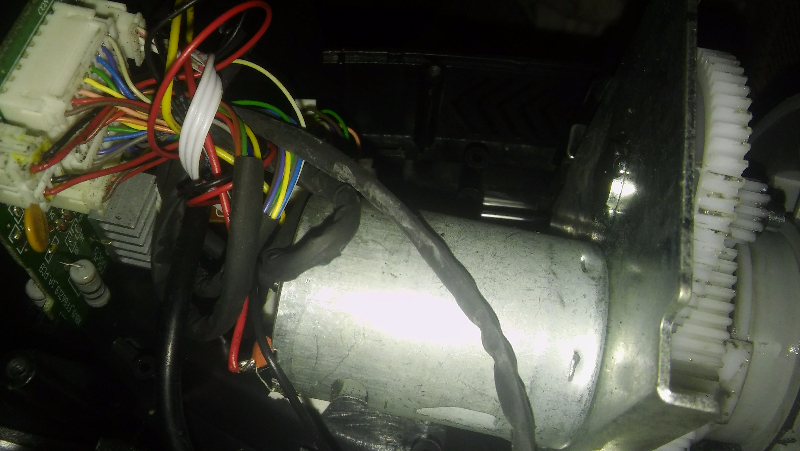

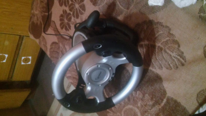

Witam,
chciałbym zmodernizować moją kierownicę z obrotu 180 stopni na 900 lub 720 stopni. Wiem, że tam trzeba wymienić potencjometr tylko w tym problem, że nie wiem na jaki i czym się sugerować przy wyborze. Jest to kierownica Gembird MX-V9. Zdjęcia w załączniku.

Postautor: jakubix125 » czw 12 sty 2017, 16:20
Tylko że nie wiem jaką ma wartoć obecny potencjometr i czy będzie trzeba coś jeszcze zrobić oprucz zmiany potencjometru?

Postautor: jakubix125 » sob 14 sty 2017, 18:02
Mój potenjometr ma oznaczenie B10K
