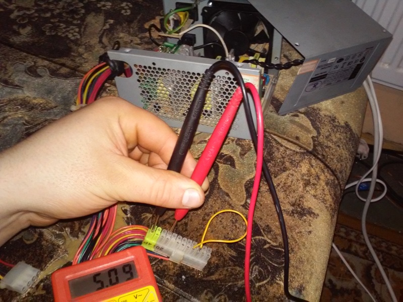

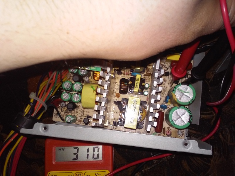

Witam mam problem. Posiadam zasilacz komputerowy jednak nie chce się uruchomić. Zasilanie dochodzi do płytki, gdy zwieram zielony i czarny w celu uruchomienia czyli PS-ON słychać ''psyknięcie'' i tyle. Jeden z rezystorów mocy miał zimny lut ale poprawiłem. Nie pokoi mnie napięcie na mostku prostowniczym. W zaznaczonych kolorami punktach wynosi ono 700V AC!!!! pomimo, że powinno panować napięcie stałe.. Diody prostownicze jednak nie mają przejścia w obie strony czyli są ok. Gdzie może leżeć problem? Pozdrawiam i dzięki.

700V tam się na pewno nie urodziło. Przełącz miernik na DC i będzie około 300V. Niektóre mierniki mają jedno połówkowy prostownik i nie mają kondensatora eliminującego stałe napięcie na zakresach AC. Wtedy pokazują takie bzdury.
W zasilaczu sprawdź diody prostownicze za przetwornicą. Czasami jak któraś ma zwarcie to taki efekt daje.

Diody prostownicze są ok. Sprawdziłem pin +5V Stand By i jest na nim napięcie 5.09V jak na zdjęciu. Obciążyłem go też wentylatorkiem i zaczął działać więc nie wiem czemu nie startuje reszta. Dokonałem pomiaru DC na diodach prostowniczych. Faktycznie panuje napięcie 310V.
