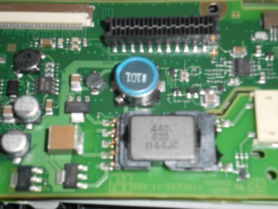

Witam,jestem nowy i wszystkich pozdrawiam.Moja nawigacja forda piszczy,wydaje przenikliwy wysoki dźwięk.Na płycie rozpoznałem (tak mi się wydaje) co to jest.Po lewej stronie takie dwa srebrne elementy z szarymi paskami jakby guziki,Namalowany jest kwadrat 1WY,poniżej 47 i jeszcze poniżej 2 5V.Potem ten element największy szary z napisem 440.020 1144 jc.Czy te elementy mogą piszczeć?Pozdr.

Pytanie czy jest jakiś problem poza piszczeniem, czy urządzenie działa?
Na tej jakości zdjęcia niewiele widać. Ten element to prawdopodobnie transformator przetwornicy i może piszczeć.

Nawigacja działa bezproblemowo a to piszczenie mnie zabija.Pozdr.

Na zdjęciu nie widać ale jeżeli rdzeń jest pęknięty albo luźny to można próbować użyć kleju.
Poza tym niewiele można zrobić.

Witam,to są kondensatory o pojemności 47 mikrofarada i napięciu do 25V.Nie rozumiem tylko górnego napisu 1 WY.I jeszcze pytanie czy kondensator może cichuteńko piszczeć wysokim tonem?Pozdr.

Kondensatory nie piszczą. Jakieś znaczące odgłosy wydają tylko jak wybuchają co się zdarza ale najczęściej tylko wyciekają.
Na temat kondensatorów wcześniej się nie wypowiadałem bo dla tematu piszczenia nie miały znaczenia.
W oznaczeniach kondensatów znaczące jest tylko te 47 czyli pojemność i 25V napięcie pracy. Pozostałe oznaczenia mogą zawierać tolerancję, zakres temperatury dopuszczalnej i czas wyprodukowania.
