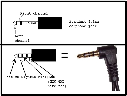

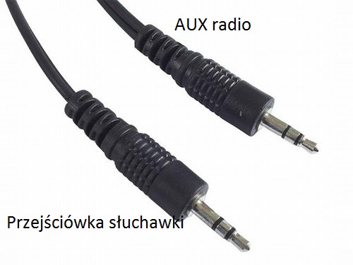

Na początek podłącz telefon w ten sposób i sprawdż czy słychać to co leci w telefonie . W radiu oczywiście włączona funkcja AUX

Dziękuję za rozpiskę :) tak w radiu słychać i muzykę i osoby podczas rozmowy. Postaram się kupić kabelki w najbliższym czasie i dam znać jak poszło :P dziękuję jeszcze raz :)

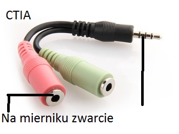

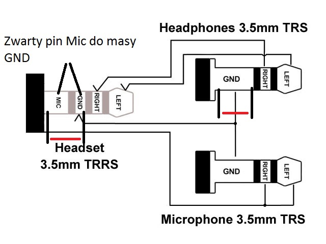

Tak, ilość pinów ma duże znaczenie, jak widzisz pin MIC jest zwarty do masy. W Twoim radiu wejście AUX jest trzy pinowe, LEFT, RIGHT i GND. Brak jest wejścia MIC, jest ono zwarte do masy GND, jest po prostu zablokowane. I właśnie ta przejściówka rozdziela sygnał.

Nie mylę się, 4- pinowy bo te 4 piny idą do telefonu a dopiero później idzie na radio prawda?

Tak, w telefonie masz wtyk 4- pinowy, natomiast w radiu 3-pinowy.

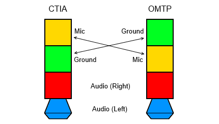

i zobaczę co z tego wyjdzie. Znalazłem jeszcze informacje, że te przejściówki mają dwa standardy 4-pinowych gniazd CTIA oraz OMPT. Z tego co czytałem to OMPT to chyba właśnie to które ja powinienem mieć tak? W ogóle zwracać na to uwagę?

Kup CTIA, jest to współcześnie używany system w telefonach z Androidem, to co masz zalinkowane jest właśnie tego typu.Różnice międz obu systemami. Są dość drogie, ale na pewno warte swojej ceny. Nie powinieneś mieć z nimi problemów jak z tanią chińszczyzną.

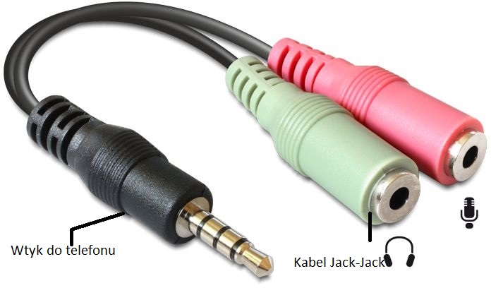

Te tanie przewody są zazwyczaj kiepsko wykonane, w środku jest przeważnie kilka drucików które nawet po słabym pociągnięciu za przewód lub kilkunastokrotnym jego zgięciu po prostu pękają. W efekcie przewód do wyrzucenia i kupno nowego i jest to oszczędność pozorna.Tak że bardziej opłacalny jest zakup przewodu droższego, ale bardziej pewnego. Jak kupować?, upewnij się u sprzedającego że ma typ przewodu którego potrzebujesz. Jeżeli jest to zakup wysyłkowy, to w zmówieniu zaznacz typ przewodu, będziesz mógł go reklamować. Jeżeli kupujesz osobiście, a sprzedający ma blade pojęcie o tym czym handluje, to pozostaje wziąść jakiś miernik w kieszeń i na miejscu sprawdzić go na zakresie omomierza albo pomiaru diod (na tym zakresie jest też przeważnie sygnalizator dżwiękowy)

Kupiłem ten adapter:
https://www.x-kom.pl/p/214074-kabel-audio-delock-minijack-35mm-4-pin-2x-35mm-stereo-mikrofon.html
po podłączeniu udało się i słychać mnie u rozmówcy gdy jestem podłączony do radia ale niestety słychać pogłos. Zastanawiam się czy to nie wina mikrofonu i raczej to jest jego wina :P jest to jednak tani mikrofon. Czy przedwzmacniacz coś pomoże czy też wzmocni te niepożądane sygnały? Kupno mikrofonu jednak mnie nie ominie bo ten, który posiadam zbiera z bardzo bliskiej odległości. Czy masz może jakiś do polecenia, który dobrze zbiera z odległości tak około 1 [m]? Muszę rozwiązać jeszcze problem ciągłego przekazywania przez mikrofon dźwięku na głośniki ale to może się uda np. za pomocą przycisku jakiegoś w mikrofonie. DZIĘKUJĘ za pomoc i to bardzo :D
