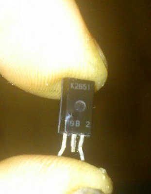

Kto wie co to jest i jaki ma zamiennik? k2851 Pewnie tranzystor ale nie znam producenta,Pracuje w liczniku mazda premacy. brak oswietlenia kabiny.
tranzystor do licznika mazda premacy

Dokumentacje masz tutaj na elenocie: http://www.elenota.pl/?search=2sk2851
Jako zamiennik jakiś "typowy" tani mosfet, może być BUZ11, IRF520, IRF620

Proponuję zastosować jako zamiennik : AP20T03GH V-MOS ,,N", 12,5A 30V.
Można nabyć w TME.
