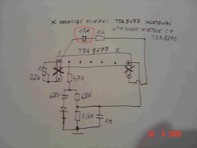

witam jak to podłączyć zamiast tda8175 do TV loewe contur 70. czy lepiej będzie zastosować TDA 8170 tylko zamienić nogę 1 na 7 a 7 na 1. A co do tda8177 jak to podłączyć nogę 1 oznaczoną TV1., bo z tego schematu wynika, że tylko wykorzystuje się nogę 1, 2, 4, 7 a wlutowuje się w płytę nogę 1 (gdzie) i 4 do masy morze ma ktoś schemat podłączenia kitu na tda8177 do tv loewe contur 70

co sądzicie o tym rozwiązaniu niby działa.co to za kondensator 10uf (jeślitak to gdzie jest +) czy 10 nf zdjęcie na fotosik.pl bo na elenocie nie załaduje mi go

zrobiłem przerubkęna tda8177 i po wymianie wsadu do pamięci tv włancza się i na ekranie są cienkie pomarańczowe pionowe linie a po ok 1 min robi się jedna gruba po środku. Czy uszkodzeniu uległ procek dpu2553 i jak go sprawdzić
