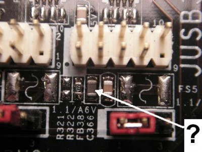

Co to za element?
Postautor: TG3A » pt 31 sie 2012, 23:07
Od portu USB na płycie głównej. Ja przypuszczam, iż jest to dławik ferrytowy ale nie jestem do końca pewny.

Na 100% to jest ferryt (wnioskuję po opisie FBxx, od "Ferrite bead" - koralik ferrytowy).

Dzięki i ja też tak myślę, tylko nie wiem jaki tam wstawić poza rozmiarem, gdyż jest pęknięty a potrzebuję takie złącze wykorzystać.

Na zdjęciu obok widzę, że jest chyba identyczny port więc zapewne przy nim też będzie taki dławik - wylutuj, zmierz (przyda się mostek RLC) i po sprawie.

Niestety ale nasz mały domowy elektronik ( trzy latek) oba złącza załatwił.
