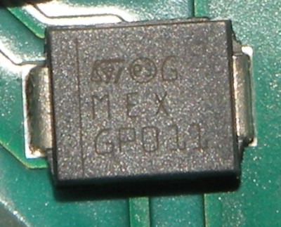

Witam.
Dioda jest dość podchwytliwie oznaczona, akurat tutaj MEX to nie kraj pochodzenia (Meksyk), a właśnie oznaczenie kodowe.
Pacjent to dioda zabezpieczająca: Transil jednokierunkowy 39V 1500W SM15T39A

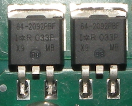

Z drugą diodą (nie tranzystorem) - faktycznie, IRF się zakamuflował. 2902PBF wydaje się kawałkiem typowego symbolu, ale
żadnego znaleźć się nie da. Sytuację komplikuje też fakt, iż IRF już jakiś czas temu zrezygnował z produkcji dyskretnych diod,
a część jego oferty przejął Vishay. Pozostaje zatem oszacowanie, w jakiej aplikacji diody te pracują, a następnie dopasowanie
czegoś o spodziewanych w układzie parametrach i próby porównawcze. Elementy nie wyglądaja na katastroficznie uszkodzone,
więc nie powinno być problemów z okresleniem, czy jest to klasyczna dioda krzemowa, czy też Schottky'ego.
Powodzenia :)

TG3A pisze:IR 033P
033P to nie oznaczenie elementu, tylko data i miejsce produkcji, w tym przypadku 033 oznacza 33 tydzień roku 2000, P to kod fabryki gdzie elementy wyprodukowano. Tak jak napisał przedpiśca oznaczeniem tej diody będzie to co w górnej linijce. Wygląda to na jakąś podwójną diodę, zapewne schottkiego.

Wielkie dzięki szanownemu gronu za poradę. Odnośnie 2092 PBF to wysłałem zapytanie do firmy IR w USA ale oni nie byli w stanie rozpoznać swojego wyrobu :shock: :).

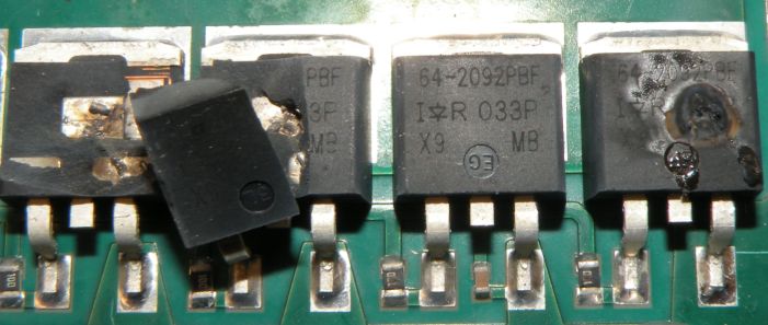

„ Elementy nie wyglądaja na katastroficznie” :lol: :) te tak a pozostałe :( tak
Jest ich 24 sztuki

Czy mógłbyś nam zdradzić co to za urządzenie i w jakim jego miejscu siedzą te elementy? Bo na tym zdjęciu to wygląda ciekawiej niż na tych w pierwszym poście.

Postanowiłem przyjrzeć się co to za element i tak to się przedstawia po odcięciu nóżek od elementu wyglądającego na cały:
-końcówka nr.1 nie ma żadnego połączenia z końcówkami 2 i 3 a na płytce jest podłączona z rezystorem 10Ω.
-końcówka 2 i 3 zachowuje się jak dioda.
Rozsadzony układ pod mikroskopem wygląda następująco:
-końcówka nr.1 jest podłączona do półprzewodnika, który ma „cieniutką” ścieżkę.
-końcówka nr.3 jest podłączona do półprzewodnika „grubym” drutem do dużej powierzchni półprzewodnika.
-końcówka nr 2 jest jednocześnie radiatorem przylutowanym do płytki.

Czyli wygląda to na jakiegoś mosfeta, ale symbol niestety jest z kosmosu.

Pod tym symbolem kryje się układ scalony, ale w całkiem odmiennej obudowie. :lol:
Aby było ciekawiej to kilka takich elementów jest połączonych równolegle, gdzie końcówka 1 i 3 są połączone razem co przy tranzystorze bipolarnym i podwójnej diodzie mogło by mieć nawet sens. :idea:
