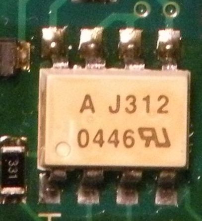

Co to za transoptor A J312.
TG3A
Posty: 69
Postautor: TG3A » pn 02 wrz 2013, 21:09
Posty: 475
Lokalizacja: Pabianice
Re: Co to za transoptor A J312.
Postautor: PI » pn 02 wrz 2013, 22:58
Witam; pełne oznaczenie to HCPL-J312-xxxx. Produkuja toto Avago (www.avagotech.com)
a także Agilent/Hewlett-Packard, pod tym samym oznaczeniem.
Jest to transoptor z wbudowanym stopniem mocy, przeznaczony np. do sterowania IGBT oraz MOSFET'ów. Pełna dokumentacja dostepna w sieci.
