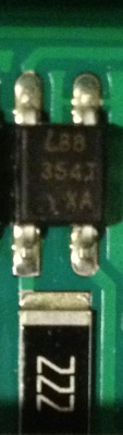

Jak w temacie. Na wejściach i wyjsciach linni sterujacych I/O znajduje się szereg identycznych elementów SMD o czterech wyprowadzeniach każdy, i posiadających oznaczenia :
W górnym rzędzie L88. w środkowym 354,T a w dolnym coś niezidentyfikowanego oraz XA - jak na załączonej fotografii.
Jest to zapewne coś w rodzaju optoizolatora separujacego wejście lub wyjście galwanicznie, niestety nie udało mi się znaleźć nic co byłoby choć trochę podobne. Z góry dziękuę za pomoc

Transoptor HCPL-354. Tutaj datasheet -> http://www.avagotech.com/docs/AV02-0775EN

Bardzo dziekuję
