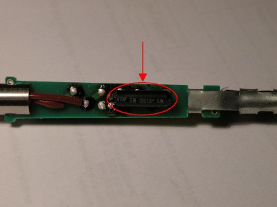

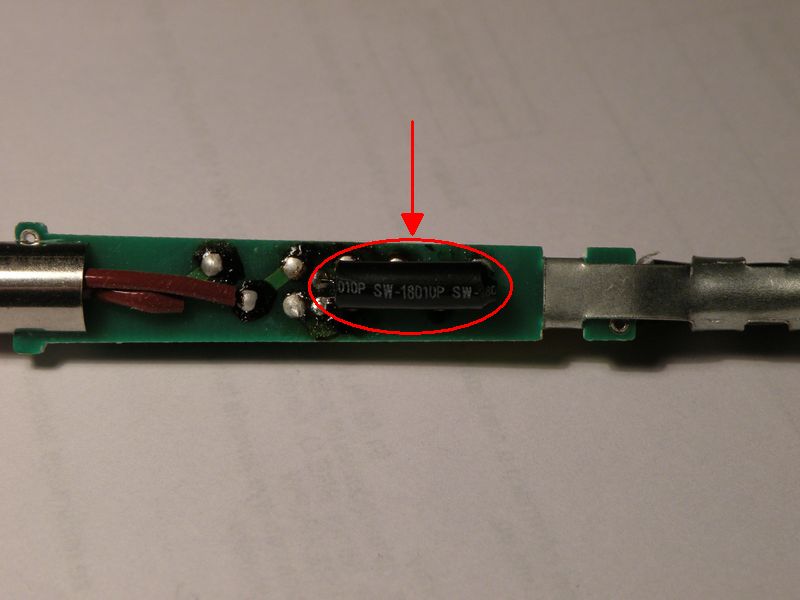

Co to jest za element?
TG3A
Posty: 69
Postautor: TG3A » wt 19 sie 2014, 0:26
Znajduje się w lutownicy od stacji lutowniczej.
TG3A
Posty: 69
Re: Co to jest za element?
Postautor: TG3A » ndz 24 sie 2014, 23:53
Dziękuję za odpowiedź Jkanuszxsi. I jeszcze mam takie pytanie. Czy ten element może być przyczyną nie sprawnej lutownicy. Problem polega na tym gdy lutownica nabierze ustaloną temperaturę to wyskakuje komunikat S-E'C. Po ostygnięciu cykl się powtarza. Stacja LF-8800.
