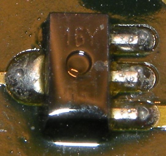

Co to jest za element na którym jest napis 16Y P51?
Re: Co to za element 16Y P51.
Postautor: sp9ttz » wt 12 kwie 2016, 7:57
Może być BZV49 C16.
http://www.elenota.pl/datasheet-pdf/132619/Philips/BZV49

Po czym to poznajecie?
Postautor: sp9ttz » wt 12 kwie 2016, 19:14
W internecie są strony w temacie "smd marking". Mimo że dużo na nich pozycji to i tak ciężko trafić to czego się szuka. Pamiętać trzeba że nie zawsze wszystkie znaki to kod elementu, często jest też oznaczenie producenta i serii. Czasami wystarczą pierwsze znaki z podobnych elementów i trochę intuicji. Resztę można znaleźć w dokumentacjach producenta.
