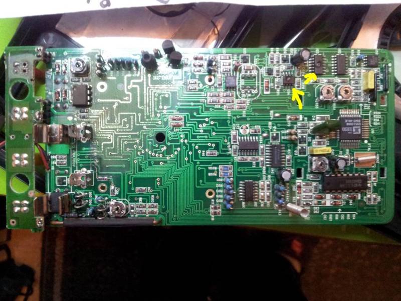

Chciałem naprawić multimetr CHY-21C, płyta jest po poważnym przeciążeniu, elementy są spalone i opisy nieczytelne. Jest to ciekawy miernik, mierzy pojemność, indukcyjność, częstotliwość plus podstawowe, warto by go przywróci do sprawności.

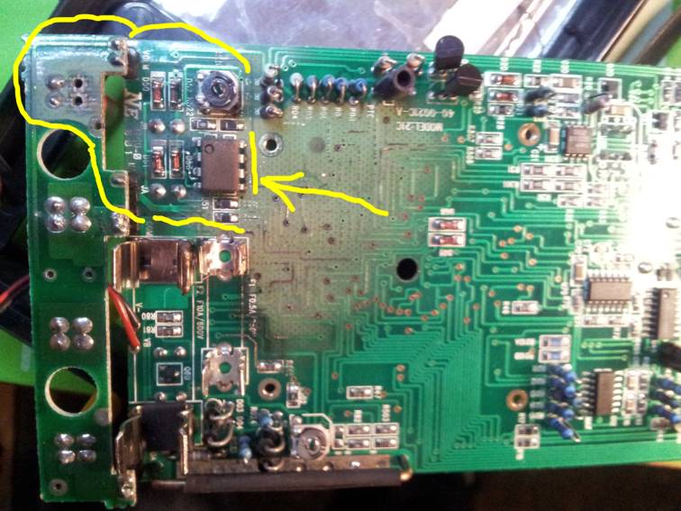

Potrzebuje pomocy kogoś kto ma schemat lub dysponuje bądź wykona czytelne zdjęcie płyty miernika ważny jest fragment przy złączu sondy [V,Omy], jest tam dip8 i 4 rezystory smd, zupełnie nieczytelne.
Odtworzenie kilku spalonych ścieżek nie będzie kłopotliwe a strona z przełącznikiem obrotowym jest nietknięta.
Zwracam się do osób które mogły by pomóc przy naprawie
Pytałem na innym forum, otrzymałem pomoc ale nie kompletą dip8 to 072D natomiast jeszcze rezystory są ważne.
Może ktoś ma doświadczenie, naprawiał tak mocno spalonego kandydata do naprawy bo są tam popalone jeszcze bramki logiczne i nie wiadomo co jescze
