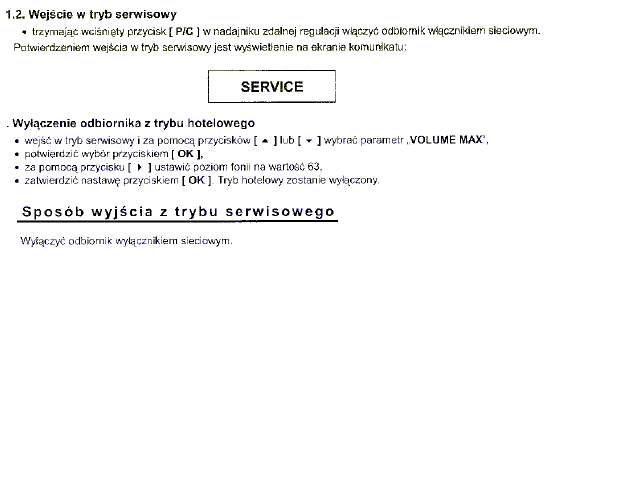

Jak wejść w tryb serwisowy Blaupunkt IS70-31VT Chassis FM310.32, procesor SDA20561-A015 a dokładniej jak wyjść z trybu hotelowego?
Może ktoś pomoże!?

Postautor: Gość » czw 19 lut 2004, 2:56
W załączniku.
(10.01 KiB) Pobrany 635 razy

Postautor: DiZMar » czw 19 lut 2004, 8:29
Dzięki za pomoc wszystko już oK
