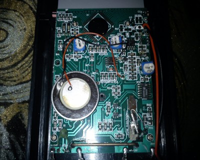

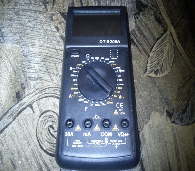

Witam forumowiczów...Mam problem..Kupiłem ostatnio multimetr bardziej zaawansowany niż takie zwykłe tanie popularne...Widoczny na zdjęciu posiada wiele dodatkowych funkcji..Pomiar kondensatorów, pomiar prądu przemiennego do 20A, sygnalizacja dźwiękowa i świetlna ciągłości przewodu, próbnik tranzystorów.. Próba pomiaru pojemności kondensatora elektrolitycznego 100uF wykazała bardzo dużą dokładność (w zależności od stanu i wieku kondensatora) od 98uF do 103uF. Problem dotyczy jednak próby pomiaru prądu stałego i przemiennego...Bez włączania przewodów do obwodu na wyświetlaczu już pojawiały się wartości i to niemałe..Nawet do 10A...Prądu przemiennego nie da się wcale zmierzyć....Nic nie pokazuje...Po rozebraniu widać potecjometry do regulacji...Czy ich regulacja pomoże? Czy ktoś może posiada takowy miernik i spotkał się z podobną sytuacją i czy jest na to rada? Pozdrawiam..

Witaj. Jeśli nie jest ta usterka z Twojej winy reklamować. Powinna być gwarancja.
Jeśli masz dużo samozaparcia to możesz próbować naprawić, ale cena na np. "alledrogo " od 12 zł. Więc musisz sam zdecydować. :?:

Czy problemy dotyczą tylko zakresów 20A= i 20A~? Jeśli dotyczą również innych zakresów, to najbardziej prawdopodobną przyczyną jest zły kontakt na przełączniku. Nie wiem, jak w tym typie miernika jest z dostępem, czy da się łatwo zdemontować i rozłożyć na części, ale uwaga: w innym mierniku, jak miałem kiepski kontakt i przemyłem styki spirytusem, zrobiło się jeszcze gorzej - a pomogło posmarowanie olejem wazelinowym i potem wytarcie na sucho (bo wtedy zostało go akurat tyle, ile trzeba).
