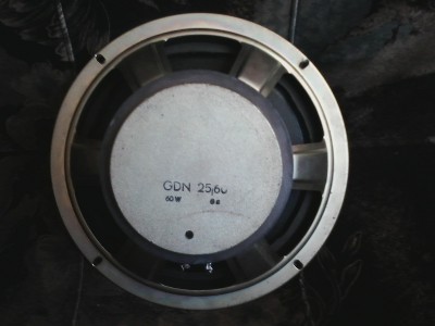

Witam forumowiczów.. Od jakiegoś czasu jestem posiadaczem jednej kolumny SABA CE 9596. Jest to bardziej domowa kolumna niż do użytku w plenerze. Konstrukcja ma już swoje lata ale obudowa wciąż trzyma się dobrze. Niestety zaraz po jej zakupie regeneracji wymagał głośnik niskotonowy z powodu zniszczonego zawieszenia górnego. Wysokotonowego nie było. Niskotonowy to GDN 25/60/8 którego parametry podstawowe to :
Moc znamionowa : 60W
Moc maksymalna : 120W
Impedancja : 8 Ohm
Pasmo przenoszenia : 60 - 5000Hz
Skuteczność : 92dB - 1W/1m.

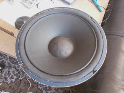

GDN-a naprawiłem wstawiając zawieszenie ze sprawnego alpharda ew 100 i tak dostał drugie życie a wygląda jak wygląda, ważne, że gra jak grał. A alphard wiadomo, chińszczyzna totalna więc nie żałowałem.. Sprawa polega na tym, że posiadam też w domu do tej pory nieużywanego od dawna wysokotonowca Beyma CP-09. Jego paramerty to :
