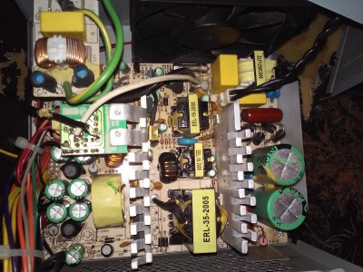

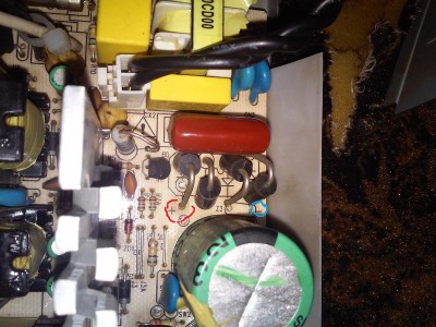

Witam mam problem. Posiadam zasilacz komputerowy jednak nie chce się uruchomić. Zasilanie dochodzi do płytki, gdy zwieram zielony i czarny w celu uruchomienia czyli PS-ON słychać ''psyknięcie'' i tyle. Jeden z rezystorów mocy miał zimny lut ale poprawiłem. Nie pokoi mnie napięcie na mostku prostowniczym. W zaznaczonych kolorami punktach wynosi ono 700V AC!!!! pomimo, że powinno panować napięcie stałe.. Diody prostownicze jednak nie mają przejścia w obie strony czyli są ok. Gdzie może leżeć problem? Pozdrawiam i dzięki.
