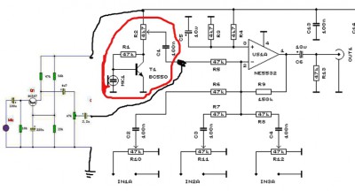

Witam.Znalazłem schemat miksera akustycznego,tylko ze wejście mikrofonowe jak opisuje autor,jest przystosowane do mikrofonu pojemnościowego.Dorysowałem zmiany z innego schematu na mikrofon dynamiczny,tylko nie bardzo wiem,czy to zadziała i czy nie trzeba pozmieniać wartości oporników i kondensatorów.Krótko zajmuje sie elektroniką i fajnie by było,gdyby ktoś rzucił na to okiem i doradził mi,co pozmieniać.Z góry dziękuje za wszelkie wskazówki :)

Witam; na tle innych, nawet niezbyt profesjonalnych konstrukcji, ten układ jest po prostu "cieniutki", zaprojektowany w sposób przesadnie oszczędny. Stopień wejściowy - prawdopodobnie zaprojektowany z zamiarem współpracy z mikrofonem elektretowym - raczej z takim, ani żadnym innym współpracowac nie bedzie (napewno nie z prawdziwym mikrofonem pojemnościowym!!!). Dziwny jest też sposób podłączenia dodatkowych wejść. Dorysowany układ wejściowy jest kolejnym dziwolągiem - widziałem wiele wzmacniaczy wejściowych dla mikrofonów, ale nigdy w układzie ze wspólną bazą. Taki wzmacniacz ma bardzo mała oporność wejściową i niepotrzebnie obciąża mikrofon. Taka konfiguracja stosowana była we wstępnych wzmacniaczach w.cz. (głowice UKF/VHF) - z kilku róznych powodów. Myślę, że w necie można znaleźć bez problemu ciekawsze i proste rozwiązania mikserów audio.
BTW - tranzystor 2N3904 mozna zastapić jakimkolwiek innym NPN małej mocy, np BC547, BC237, lepiej BC337, BC639 ( zwracam uwagę na różne kolejności wyprowadzeń EBC).

Dziękuję za odpowiedź.W takim razie,nie będę zwracała głowy tym urządzeniem
