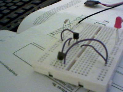

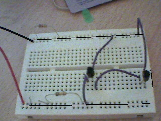

Witam! Otóż zaczynam moja przygode z elektroniką i mam pewien problem z pewnym prostym układem na płytce stykowej.
na górze 1K rezystor na dole 100K. Według schematu po dotknięciu dwóch kawałkach przewodu które widać na lewym dolnym rogu powinna się dioda zaświecić jednak nic. Nie rozumiem co może być nie tak. Ktoś pomoże?

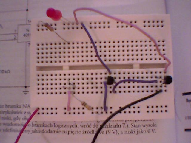

Postautor: rallus » wt 06 lis 2012, 10:35
Nie wiem jak dokładnie jest w takich małych płytkach stykowych ale w większych modelach skrajne styki (patrząc na drugie zdjęcie te poziome rzędy wzdłuż dłuższej krawędzi płytki) są wszystkie zwarte razem.
Pierwszy rząd od dołu jest zwarty razem, drugi czyli tam gdzie masz podłączony czerwony kabelek od zasilania jest tak samo zwarty. U góry tak samo.
Sprawdź czy u ciebie tak jest.

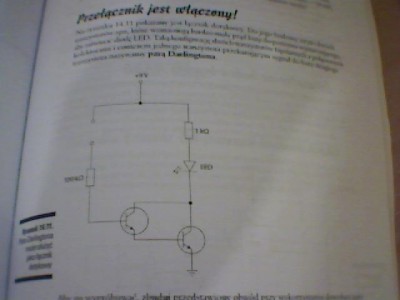

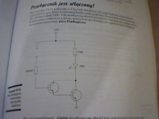

Dodałem załącznik schematu jak to powinno wyglądać
tak to powinno wyglądać

Re: coś nie styka. Czy dobrze podłączone?
Postautor: rallus » wt 06 lis 2012, 22:39
Czyli część elementów masz pozwierane (dolny rezystor, górny rezystor i dioda świecąca i chyba zwarty emiter z kolektorem w prawym tranzystorze ), dodatkowo źle podłączone zasilanie.
Do górnego rezystora i diody świecącej musisz podłączyć plus zasilania a minus zasilania do emitera prawego tranzystora.

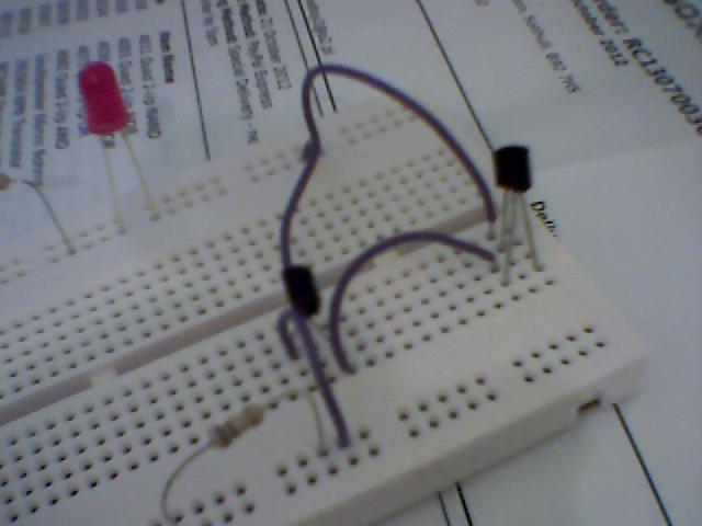

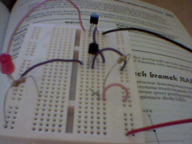

Postautor: gadzet21 » śr 07 lis 2012, 0:35
Witam,
Zwarte, czyli połączone razem końcówki.
Masz źle rozmieszczone elementy na płytce.
Spójrz np na ten obrazek:
http://botland.com.pl/56-202-thickbox/p ... tworow.jpg
Prawdopodobnie masz podobną płytkę (najlepiej gdyby sprawdzić miernikiem przejścia pomiędzy otworami).
Spójrz na załącznik, który dodałem, np na samym dole masz rezystor "na jednej linii" ma on zwarte końcówki - to tak jakbyś skręcił końcówki rezystora w jedna końcówkę.
Jeśli zrozumiesz to, zauważysz dalsze błędy (takie jakie wspomniał rallus).

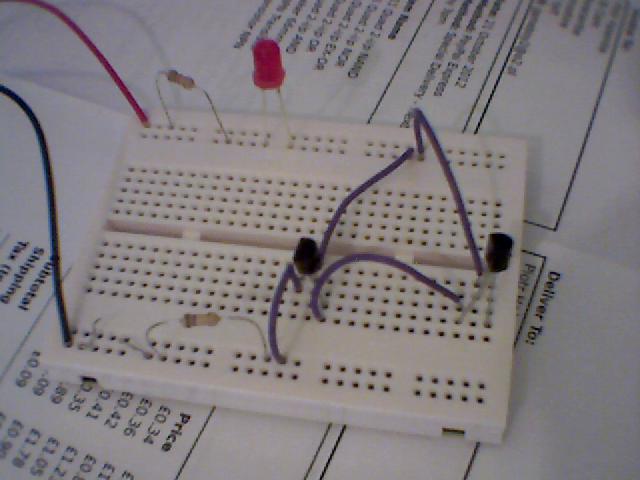

Postautor: piotr1990 » śr 07 lis 2012, 21:15
mała modernizacja ale dalej nie działa.
Postautor: rallus » śr 07 lis 2012, 22:19
Bo nie ma prawa działać. Emiter tranzystora nie dostaje masy.
Czarny kabelek musisz podłączyć do emitera prawego tranzystora (patrząc na pierwsze zdjęcie).
Dioda świecąca nadal ma zwarte końcówki. Musisz wykorzystać inne pola stykowe aby to prawidłowo połączyć,
Tu gdzie masz podłączony czarny przewód musisz tak samo podłączyć plus zasilanie ale do połączenia musisz wykorzystać inne pola stykowe bo w tym połączeniu jak jest teraz to dostaniesz plus stale do bazy tranzystora i dioda będzie świeciła bezpośrednio po podaniu zasilania.

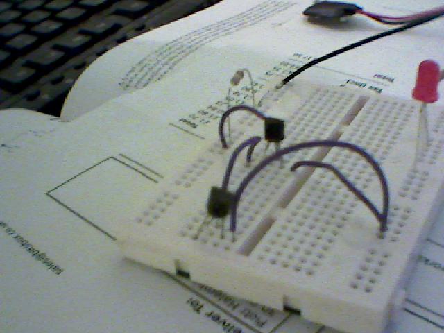

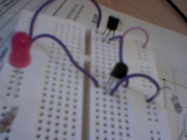

Postautor: piotr1990 » śr 07 lis 2012, 23:44
autualizacja, dalej nie działa i nie rozumiem jak ta diode mam podłączyć.
Postautor: rallus » czw 08 lis 2012, 10:07
Nie wykonujesz moich poleceń - może ich nie rozumiesz.
Dodatkowo robisz nowe błędy.
Niepotrzebnie odwróciłeś prawy tranzystor. Teraz podałeś mu masę tym różowym mostkiem ale na kolektor a nie na emiter jak powinno być. Zamień kolektor z emiterem.
Wyjmij różowy mostek w to miejsce gdzie on był podłączony przy tranzystorze włóż czarny przewód.
W tej chwili czarny przewód podaje masę na bazę tranzystora.
Dolny rezystor - lewą końcówkę przełóż wyżej do 9 pola (licząc od lewej strony) z dolnego rzędu tej dużej matrycy styków. Wolny drucik włóż do tak samo do pola 9 ale jeden rząd wyżej. Drugi wolny drucik włóż do pola 8 (od lewej) obok tego poprzedniego drucika, obok niego włóż dodatkowy czerwony mostek jednym końcem do pola 8 a drugi koniec włóż do pola 1 powyżej tej szerokiej szczeliny w płytce, Tak samo do pola 1 włóż czerwony kabelek zasilający.
Górny rezystor jednym końcem włóż tak samo do pola 1 a drugim końcem do pola 8 w pierwszym rzędzie na szeroką szczeliną. Diodę świecącą włóż w pola 8 i 9 ( jedno oczko wyżej niż rezystor). Do pola 9 włóż obydwa kabelki od kolektorów tranzystorów.
Jeśli to zrobisz dobrze i masz dobrze wpiętą diodę świecącą i wszystkie elementy sprawne to musi zadziałać.

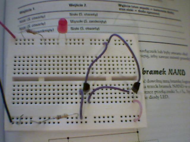

Postautor: piotr1990 » czw 08 lis 2012, 22:48
Coś Ci te tłumaczenie nie idzie...
nie działa
Nie rozumiem z tym górnym rezystorem
Postautor: rallus » czw 08 lis 2012, 23:56
Patrząc na pierwsze zdjęcie. Czerwony przewód daj jedno oczko niżej, krótki różowy przewód dolnym końcem tak samo.
Lewą końcówkę górnego rezystora tak samo jedno oczko niżej. Diodę świecącą obróć o 90 stopni tak oby jedna końcówka była obok długiego różowego kabelka a druga końcówka jedno oczko niżej.
Weź drugi czerwony kabelek i jednym końcem wsadź obok czerwonego kabelka jedno oczko w prawo a drugim końcem jedno oczko niżej niż prawa końcówka górnego rezystora.
Postautor: piotr1990 » pt 09 lis 2012, 0:41
Dzięki teraz wszystko super działa! Układ do analizy :)
Niby prosty schemat w książce ale troche sie przy tym namęczyłem
