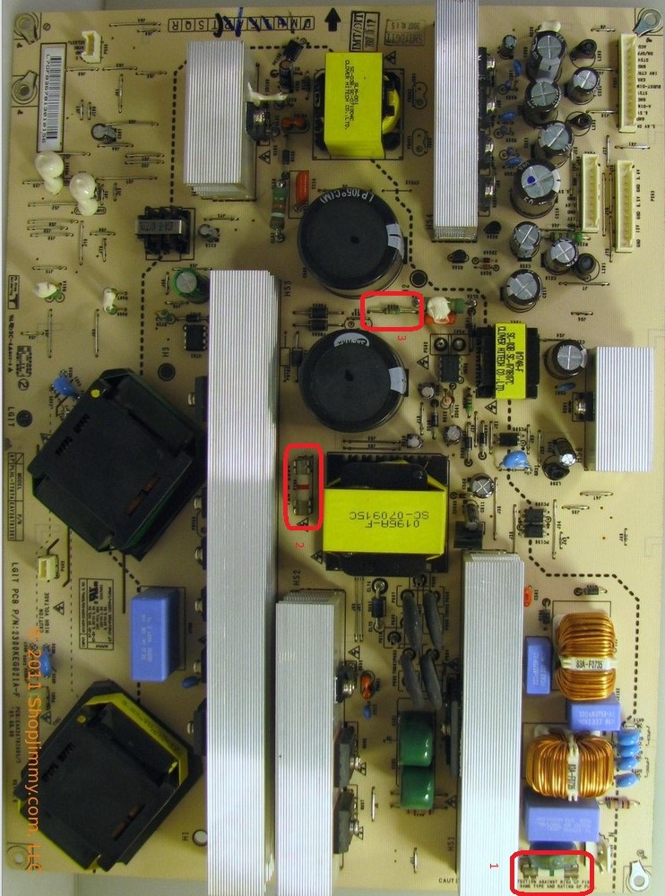

Mam telewizor LG 47lf65-zc w którego uderzył piorun. Początkowo sądziłem że wystarczy wymienić bezpieczniki, ale co się okazało:
-Bezpiecznik numer 1 jest cały i sprawny
-Bezpiecznik numer 2 był spalony, po wymianie i podłączeniu nowego natychmiast ponownie pali
-Zaznaczone pole numer 3 to lekko pęknięty rezystor
Płyta PLHL-T707A EAY36781302
TV LG - Uderzenie pioruna - TV pali bezpieczniki
http://images64.fotosik.pl/319/9376e8f33c6d7e38med.jpg
Prosze o pomoc w tej sprawie...

Witam; jak na uderzenie pioruna (cokolwiek to znaczy), uszkodzenia są zadziwiajaco małe. Pomijam dalsze komentarze; troche takich uszkodzeń widziałem.
Opis jest bardzo lakoniczny, zdjęcie dośc mało czytelne; oczywiście trzeba ustalić, co zabezpiecza ten palący sie bezpiecznik; niewątpliwie, jest jakies zwarcie za nim i należy to ustalic poprzez prosty pomiar omomierzem.
Jakie oznaczenie na płycie ma ten bezpiecznik??? Poza tym - jezeli "uderzenie pioruna" było dość masywne, trzeba liczyc się z wieloma innymi uszkodzeniami. Zalezy to w duzym stopniu od tego, jaka drogą energia wyładowania "dotarła" do odbiornika.

Bezpiecznik LfT 5A 250V
Dodam ze zasilacz ma przetwornice na ponad 400V.
Dzisiaj wymienilem ten rezystor i po ponownym podlaczeniu spalilo bezpiecznik oraz wymieniony rezystor :/

Skoro natychmiast pali Ci bezpiecznik to znaczy, że masz gdzieś przebicie. Może powstały trwałe szkody w czasie uderzenia piorunem.
