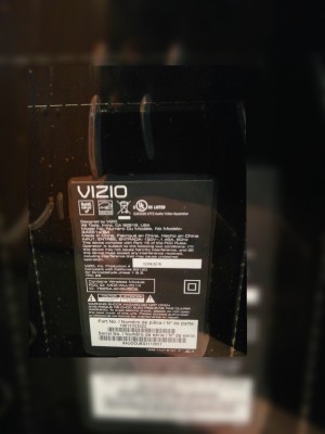

Witam jestem nowy to przepraszam jeżeli w złym temacie .Chodzi konkretnie jaki transformator o jakiej mocy kupić biorądz pod uwagę zapas mocy i jeszcze kwestia częstotliwości u nas 50Hz w USA 60Hz większość zmienia tylko napięcie a te które zmieniają częstotliwość są drogie dziękuję za informację zdjęcia w załączniku pozdrawiam

Za mało danych! Zależy jakiego rodzaju urządzenia trzeba zasilać i czy częstotliwość ma znaczenie dla jego działania. Tak jak na przykład organy Hammonda w których od częstotliwości sieci zależy tonacja. Dla wzmacniaczy zasilanie 50Hz zamiast 60Hz nie ma większego znaczenia powoduje tylko mniejszą sprawność zasilania.

Witaj jest to konkretnie Soundbar takie głośniki co się montuje pod telewizorem no napewno one są czymś w środku wzmacniane do tego jest Subwofer do niego dwa głośniki satelitki na zdjęciu chyba nie widać tabliczki po zmniejszeniu power input 120V-.1.45A.60HZ i zastanawiam się jeszcze nad mocą bo napięcie to wiadomo ale jeszcze trzeba dobrać moc z jakimś zapasem pozdrawiam
Re: Sprzęt z USA Sandbar 120V/60Hz dobór mocy
Postautor: sp9ttz » czw 01 gru 2016, 23:44
120V x 1,45A = 174VA. Taki autotransformator 200VA będzie z zapasem.
