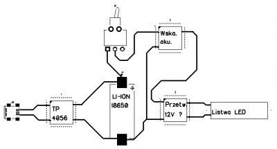

Posiadam:
Listwę LED, Przetwornicę z USB, Akumulatorek, baterię słoneczną, wskaźnik naładowania akumulatorka, włącznik/wyłącznik.
Jak to ze sobą połączyć, aby:
- Włączać i wyłączać diody
- Ładować akumulatorek z baterii słonecznej i z USB
- Wskaźnik naładowania pokazywał tylko gdy listwa świeci

Nie podałeś żadnych danych w temacie podzespołów jakimi dysponujesz.
