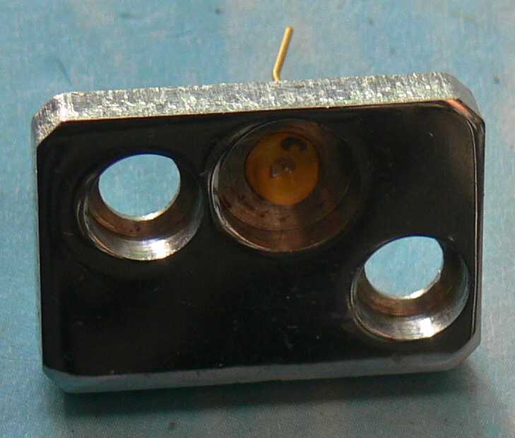

Poszukuję informacji na temat diody CQYP171K.
Symbol wskazywałby, że jest to polski produkt dawnej Unitry.
Foto w załączniku

Może CQYP17. Dioda oświetlająca podczerwienią stosowana w czytnikach taśmy papierowej. Dokumentacja jest w tym katalogu http://www.elenota.pl/datasheet-pdf/60024/CEMI/CQYP17
