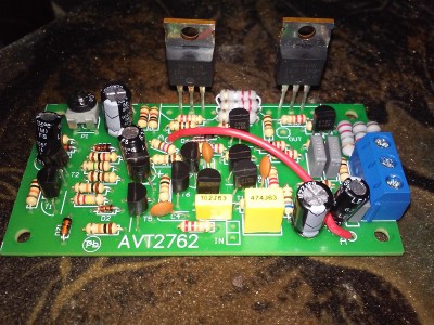

Z wieksza zarowka jako zabezpieczenie czy na wyjsciu? Ciezko dzisiaj dostac zarowke starego typu o mocy wiekszej niz 100W bo tyle ma u mnie. Ten zestaw avt pokazany na zdjeciu jako zabezpieczenie przed pojawieniem sie stalej skladowej na wyjsciu i opoznienie zalaczania glosnikow mial byc tu zamontowany ale w zestawie znajduja sie elementy technologii SMD a z taka jeszcze nie mialem do czynienia. Niby to latwosc montazu ale watpie. Poza tym nie jasno opisano gdzie co podlaczyc.

Zwiększyłem zabezpieczenie. Dołożyłem równolegle drugą żarówkę ale 70W, czyli razem 170W. Przy włączeniu słychać stuk w głosniku i żarówki gasną. Znika również napięcie stałe na wyjściu. Chyba dobry znak...... Do czego ''dążysz'''' sp9ttz''?
Re: Końcówka mocy 100W RMS- problem z -Z +Z
Postautor: sp9ttz » śr 22 lut 2017, 20:01
Chciałem w jakiś bezpieczny sposób potwierdzić że końcówka jest sprawna i można ją już włączyć bez żarówki.
