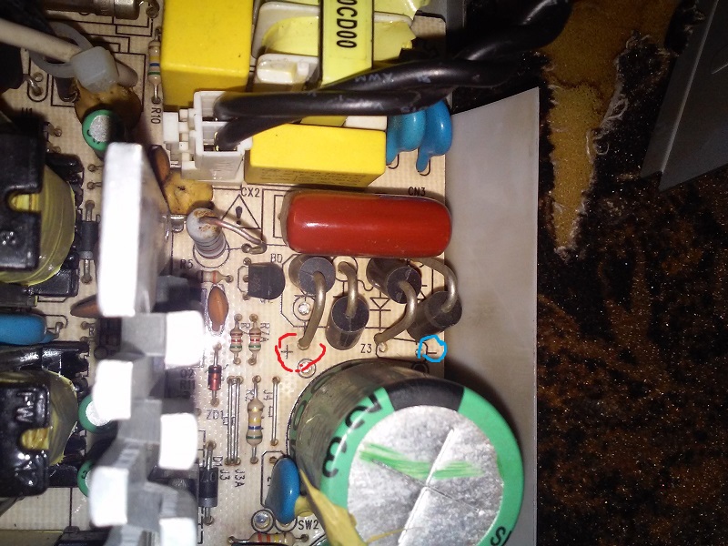

Witam mam problem. Posiadam zasilacz komputerowy jednak nie chce się uruchomić. Zasilanie dochodzi do płytki, gdy zwieram zielony i czarny w celu uruchomienia czyli PS-ON słychać ''psyknięcie'' i tyle. Jeden z rezystorów mocy miał zimny lut ale poprawiłem. Nie pokoi mnie napięcie na mostku prostowniczym. W zaznaczonych kolorami punktach wynosi ono 700V AC!!!! pomimo, że powinno panować napięcie stałe.. Diody prostownicze jednak nie mają przejścia w obie strony czyli są ok. Gdzie może leżeć problem? Pozdrawiam i dzięki.

700V tam się na pewno nie urodziło. Przełącz miernik na DC i będzie około 300V. Niektóre mierniki mają jedno połówkowy prostownik i nie mają kondensatora eliminującego stałe napięcie na zakresach AC. Wtedy pokazują takie bzdury.
W zasilaczu sprawdź diody prostownicze za przetwornicą. Czasami jak któraś ma zwarcie to taki efekt daje.

Diody prostownicze są ok. Sprawdziłem pin +5V Stand By i jest na nim napięcie 5.09V jak na zdjęciu. Obciążyłem go też wentylatorkiem i zaczął działać więc nie wiem czemu nie startuje reszta. Dokonałem pomiaru DC na diodach prostowniczych. Faktycznie panuje napięcie 310V.

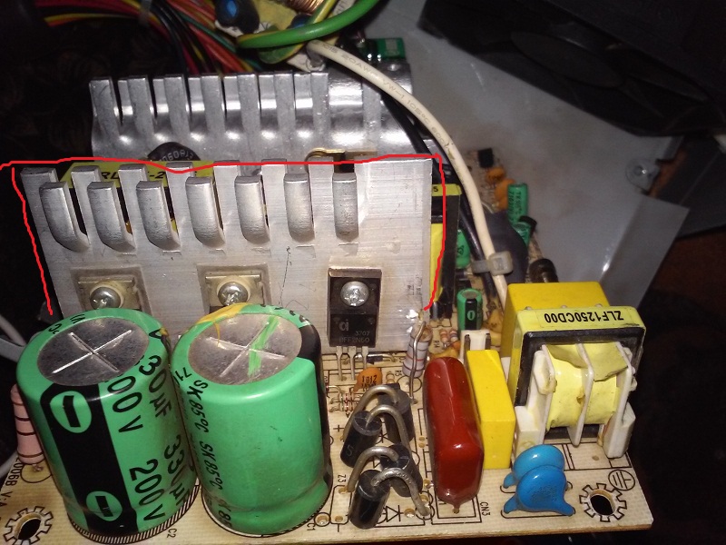

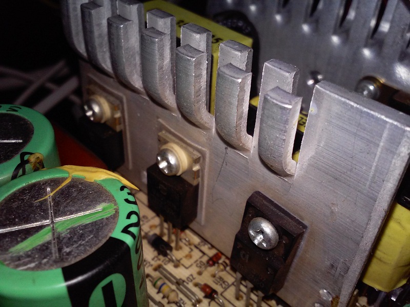

Ciekawy poradnik. Niestety żaden ze sposobów nie przyniósł efektu. Zauważyłem podczas pomiaru, że jedna z diod prostujących ma inne napięcie przewodzenia. 3 mają po 0.6V a jedna 0.56V i nie wiem czy to nie jest winą. Tak miałem z boomboxem sony, który dzisiaj naprawiałem że grał chwilę i się wyłączał a potem znowu się włączał i winna była jedna z diod prostowniczych. Także radiator z 3 tranzystorami na zdjęciu lekko się nagrzewa pomimo żadnego obciążenia. Nie mogę się poddać.
