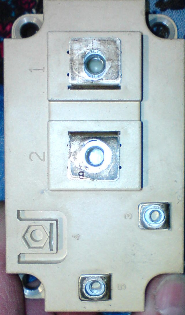

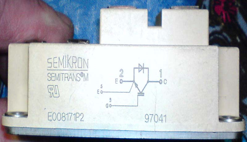

Witam! Znalazłem drugi taki sam układ i z dobrze widocznym opisem i zdjęcia daję w załączniku.
(106.22 KiB) Pobrany 396 razy
(50.16 KiB) Pobrany 397 razy

Witam. To jest po prostu moduł z tranzystorem IGBT. Co do jego parametrów to narazie nie udało mi się ich znaleźć. Jakieś dziwne te oznaczenia. Na stronie semikrona nic takiego nie można znaleźć.

Witam; najbardziej zblizona jest seria modułów IGBT typu SKMx00GAxxx produkcji Semikrona z nowej linii Semitrans 4.
SKM100GB.pdf
(105.69 KiB) Pobrany 670 razy

Witam!Dzięki za odpowiedzi ,ale żadna wersja nie pasuje do tych układów.Może ktoś jeszcze znajdzie gdzie opis.Pozdrawiam.

Witam; nie chcę sie głupio upierać, ale wersja SKMxxxGA1xxD, obudowa D59 - D60 i schemat struktury pasują"jak ulał" do załaczonej przez Kolegę fotki - w czym więc róznica??

Postautor: Jurek » śr 27 lut 2008, 10:03
Witam! Dobrze napisane "pasują jak ulał" , ale to nie to samo co identyczne. Ponieważ układ ze zdjęcia może mieć inne parametry.Pozdrawiam.
