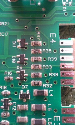

Poszukuję wartości(kodu) rezystora SMD R35 na wejściu sondy parownika zamrażarki, panelu sterowania(EDT0159.5) w/w urządzenia.

Postautor: ppp1964 » pt 07 lut 2014, 10:04
Przepraszam za jakość.

na pewno można odczytać wartość rezystora
Ja nie mogę.
Oznaczenie składa się z trzech cyfr, pierwsze dwie to wartość, trzecia to ilość zer

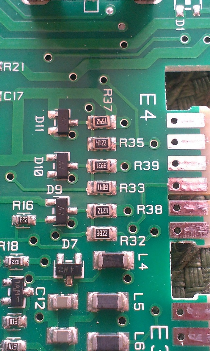

Nie koniecznie. tu są oznaczenia czterocyfrowe, np.: R37 - 1542(15k4), R39 - 3921(3k92), R33- -6041(6k04), R38 - 1272(12k7), R32 - 3372(33k7).
Spalenie rezystora to skutek, a przyczyny nie ustaliłeś,
Zwarcie spowodowane urwaniem sondy.
Problem to cztery cyferki na R35.
Pozdrawiam.

prosze 4122

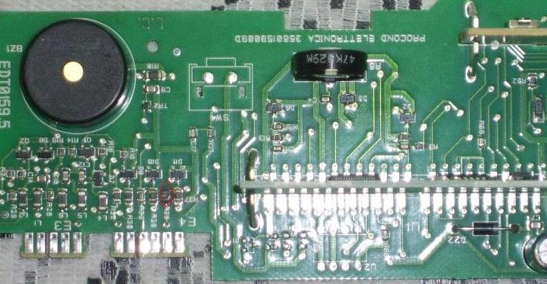

Witam , mam podobny problem. Na płycie " eksplodował triak Q9 prawdopodobnie z0107 oraz reystorki r60 i r59. Ich jednak nie mogę odczytać. Będę wdzięczny za każdą informację
