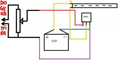

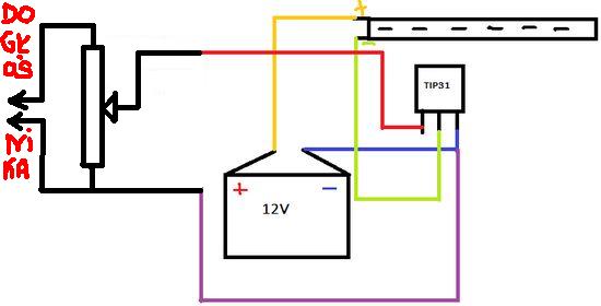

Witam serdecznie, piszę do Was z problemem.
Mam już 2m taśmy LED i zasilacz 12V (ledów 60 na metr jest) .
Chciałem podpiąć to prostą metodą przez TIP31 do subwoofera (mały, 6W )
Do tego poradzono mi potencjometr 1kohm.
Czy ktoś mógłby mi sprawdzić mój schemat i powiedzieć czy będzie to dobrze działało?
Schemat zalączam.
Z góry dziękuję za pomoc :)

Witam; ma szanse działać, ale sam TIP31 ma dość małe wzmocnienie prądowe - czyli wymagałby dość silnego wysterowania. Po prostu dołożyć można jakiś np. BC547, może BD137, zrobić z tych dwóch tranzystorów Darlingtona (znaczy TIP + BC, lub TIP + BD) i w ten sposób układ będzie dużo czulszy. Ewentualnie dołożyć można na samym wejściu jakąś diodę - katodą w stronę tranzystorów; odetnie się w ten sposób niepotrzebna ujemne połówki sygnału sterującego. Powodzenia.
