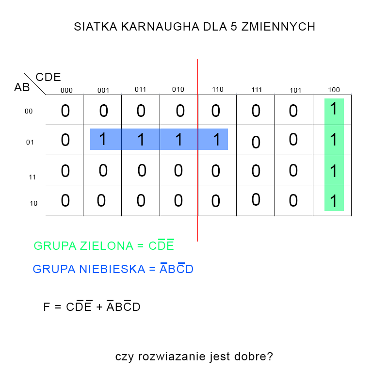

Przychodzę z małym dylematem związanym z rozwiązywaniem siatek Karnaugha. Mianowicie nie jestem pewny czy dobrze zaznaczyłem grupy jedynek. Czy moglibyście rzucić okiem i sprawdzić czy rozwiązanie jest dobre? :)
Jeśli popełniłem błąd czy moglibyście napisać jakie powinno być poprawne rozwiązanie?
Na sam koniec czy moglibyście napisać jak można zaznaczać grupy w siatce składającej się z 5 zmiennych?
Proszę tylko o tyle z góry dziękuję za wsparcie :)
