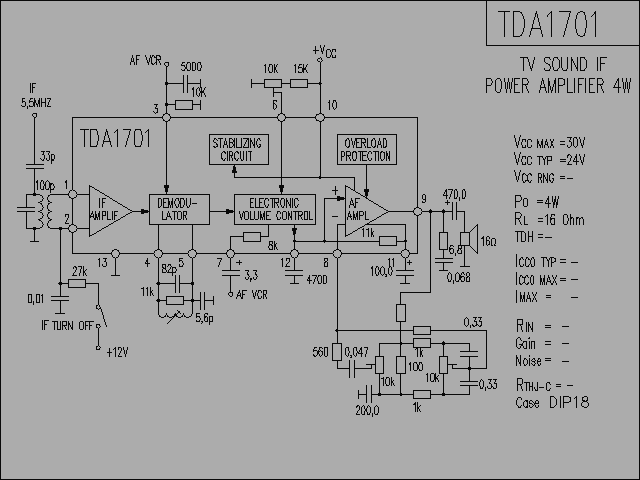

Witam ,
szukam zamiennika do TDA1701,to jest fonia do Tv
moze juz ktos sie z tym spotkal,a moze aplikacje tego scalaka.
Dzieki pozdrowienia Martin

Witam
Według książki:
TDA1701 = LIN:TV-tone-IF+AF-IS-OS = 12-DIP = TDA1035U (zamiennik)
A tu małe wyjaśnienie:)
IF - częstotliwośc pośrednia
AF - częstotliwość akustyczna
IS - stopień wejściowy
OS - stopień wyjściowy
Na rysunku TDA1701
A w załączniku znajdziesz coś na temat TDA1035
