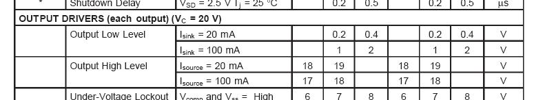

W nocie aplikacyjnej SG3525A można sie natknac na takie oto okreslenia Isink i Isource. Co one oznaczaja? Czy znaczy to tyle co Prąd ujścia i Prąd źródła? Jesli tak to co to za prady na co one tam wogole są w tych stanach na wyjsciu driverow?

Są to prądy płynące przez driver w stanie wysokim i niskim (max 500mA). W stanie niskim driver "pobiera prąd" - stąd nazwa Isink, natomiast w stanie wysokim driver staje się "źródłem prądu" - Isource (baaardzo nietechniczny opis), generalnie w opisie scalaków Isink oznacza prąd który może przyjąć pin w wstanie niskim a Isource oznacza prąd który można pobrać z pinu w stanie wysokim. Znając parametry tranzystora kluczującego i prąd który ma przełączać można policzyć prąd potrzebny do jego wysterowania a co za tym idzie prąd płynący przez driver.
