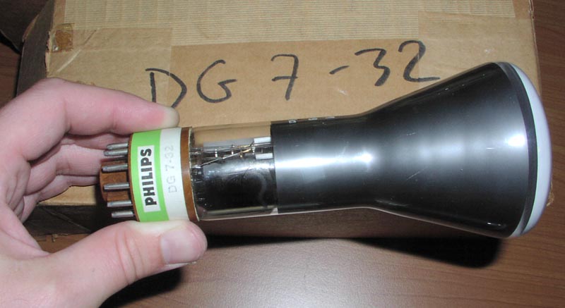

Planuję wykonać zegar ze strony:
* http://www.webx.dk/oz2cpu/clock-scope/scope.htm
Chciałbym dowiedzieć się od ludzi obeznanych w temacie, czy dostanę WSZYSTKIE elemenety w Polskich sklepach internetowych (lub Łódzkich). Dobrze, by było, aby wszystkie te elementy były dostępne w jednym sklepie (abym kilka razy nie musiał płacić kosztów przesyłki). Wiem, że są trudności z zakupem lampy (oscyloskopowej):
* http://www.webx.dk/oz2cpu/clock-scope/dg7-a.jpg
w Polsce. Więc tutaj też miałbym prośbę, aby kto zna dał mi namiary na adres www (komisu, czy sklepu), gdzie mogę dostać tę lampę lub podobne, które będą działały z tym "projektem", a są również podane na stonie.

szanse na dostanie wszystkich elementów sa male, sznsse na dostanie lampy nikłe, na transformator prawie zadne
reakny pomysł wykonania takiego zegara to zakupienie jakiegoś starego oscyloskopu (na allegro ponizej 100 da sie trafić) i wykorzystanie częsći jego elementów (lampa, zasilacz, odchylanie) oraz adaptacja płytki uC do tego oscyloskopu

Ja juz odpisywałem Tobie na ten temat na forum elektroda.Jak sie zdecydujesz na wykonanie, to ja trafo moge nawinąć.Pozostałe elementy są ogólnodostępne, i nie ma z nimi żadnych problemów.Lampę możesz zastosować z ruskiego małego oscyloskopu np.8LO29I lub popularną B6S1.
