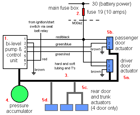

Pilnie poszukuję schematu modułu pompki centralnego zamka do audi B2 diesel, oraz instalacji podpięcia jej. Moduł posiada 3-y piny. Elektronika na bramkach CD4001 i tranzystorach.

W drzwiach kierowcy odszukaj przewód na którym pojawiają się na przemian sygnały 12 lub 0V przy zamykaniu/otwieraniu podepnij w ten sam sposób i schemat pompki już nie będzie potrzebny.

Dzięki za odpowiedź. Awaria już od jakiegoś czasu usunięta. Przerwa w podawaniu stałego plusa w drzwiach. Moduł pompki dostaje na skrajnych pinach plusa w zależności od funkcji zamknij/otwórz. Ciekaw byłem tego schematu. Niemniej dzięki za odpowiedź. Pozdrawiam.

Postautor: Bastus » śr 16 mar 2005, 16:53
Voila :)
Schemat instalacji.
(7.87 KiB) Pobrany 2727 razy

Postautor: seba132 » ndz 12 mar 2006, 15:32
Bastus pisze:Voila :)
Schemat instalacji.
pasuje on do audi80
