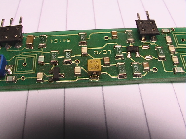

Postautor: ja-no » pn 14 lip 2008, 12:42

Witam
Ponieważ jest to płytka z urządzenia pracującego chyba na W.Cz. to jeśli ma 3 wyprowadzenia ( na zdjęciu nie widać tego wyraźnie ) może być filtr LC - to by sugerował napis powyżej - może 2xC i L? . Jeśli ma coś wspólnego z zasilaniem to raczej będzie filtr. Nie wygląda na uszkodzony.
Pomierz przejścia na wyłączonym i potem napięcia na włączonym układzie, najlepiej oscyloskopem. Układ nie jest skomplikowany i można zdjąć schemat przynajmniej okolicy tego elementu, to może wyjaśnic co to jest.

Postautor: PI » pt 19 wrz 2008, 22:04
Witam; ano własnie... zdjecie nie pokazuje niezbednych szczegółów...uwagi Kolegi Kamińskiego sa oczywiscie zasadne, mogę tylko podpowiedziec, że może to byc jakiś filtr lub rezonator ceramiczny f-my Murata (muRata). A wiec czekamy na zdjęcie "en face", może tez jakies makrofoto trgo elementu.

Postautor: ja-no » sob 20 wrz 2008, 7:43
Bardzo dzenkuje za odpoviedzi,jest to cievka,čienky drotek i jest prasknona,rozebral jem je i neviem ilema mieč indukčnošči,ale zdalem jus teko.Jesce raz dzenkuje!,Jano.
