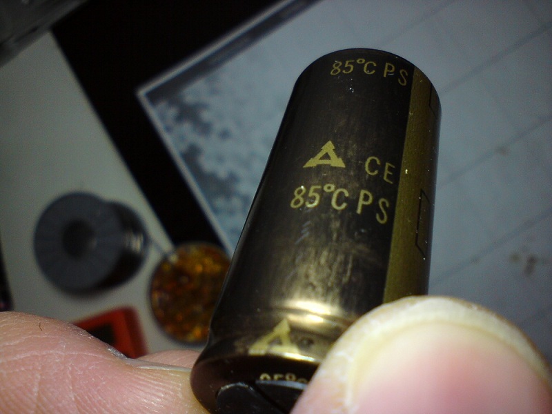

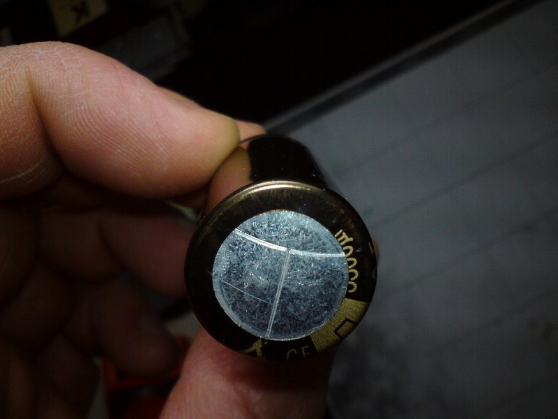

Kondensator nabicie
Kondensator bok
Bardzo proszę o pomoc w identyfikacji tego kondensatora jak poniżej. podejrzewam, ze jest to panasonic sądząc po nabiciu na puszce , ale znaczek producenta jest inny. Jeśli ktoś z Was wie co to za producent bardzo proszę o podpowiedź.

Witam; bardzo dawno mnie tu nie było. :D ...btw.. próbowałem dojść, czyje to logo; oczywiście pamietam ten znak, ale dokładnie nie potrafię przypisac go do żadnej marki. Jest to z pewnościa któraś z japońskich firm; ale - jeżeli wymaga wymiany, to jakie ma to znaczenie - dokładnie żadne!!! Po prostu wstawiamy inny kondensator o takich samych parametrach (lub nieco lepszych - np. 105st) i po problemie. Wątpliwości mozna miec wtedy, gdy jest to kondensator o szczególnych parametrach, związanych z niskim ESR, albo specyficzny "audiofilski"; ale tu raczej nie o to chodzi. Po prostu wstawmy nowy, sprawny element o właściwych parametrach (pojemność, napięcie pracy) i po problemie..

PI pisze:Witam; bardzo dawno mnie tu nie było. :D ...btw.. próbowałem dojść, czyje to logo; oczywiście pamietam ten znak, ale dokładnie nie potrafię przypisac go do żadnej marki.
Matsushita Panasonic
http://www.advanced-tech.com/ic_logos/ic_logos.htm
