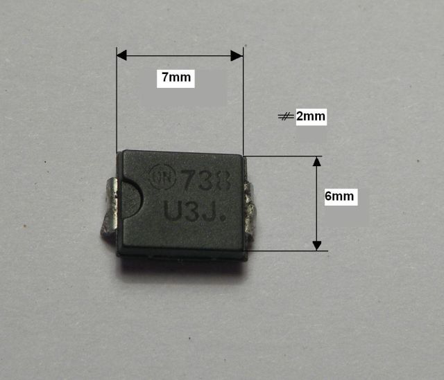

Co to za element SMD?
TG3A
Posty: 69
Postautor: TG3A » ndz 26 lut 2012, 23:21
Wydaje mi się, że to jest jakaś dioda ale jaka?
Posty: 475
Lokalizacja: Pabianice
Re: Co to za element SMD?
Postautor: PI » pn 27 lut 2012, 1:05
Witam; jest to ultra szybka dioda MURS360T3; (4A, 600V). Produkt ON Semiconductor.
TG3A
Posty: 69
Postautor: TG3A » pn 27 lut 2012, 2:08
Dziękuję PI i pozdrawiam.
