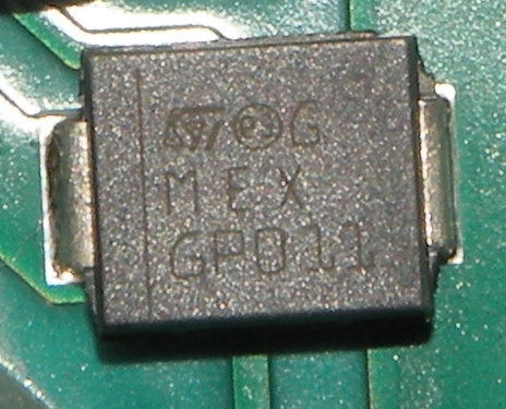

Co to za element SMD i jakie są ich parametry, abym mógł je zastąpić?

Witam.
Dioda jest dość podchwytliwie oznaczona, akurat tutaj MEX to nie kraj pochodzenia (Meksyk), a właśnie oznaczenie kodowe.
Pacjent to dioda zabezpieczająca: Transil jednokierunkowy 39V 1500W SM15T39A
http://www.st.com/st-web-ui/static/acti ... 000724.pdf
