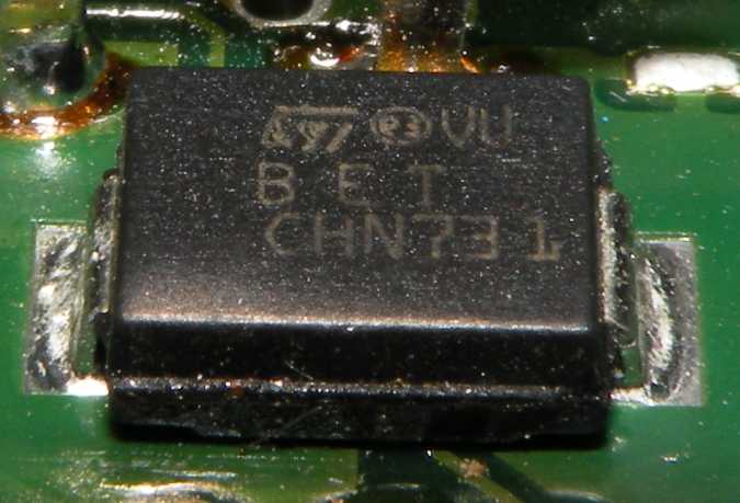

Co to za element SMD?
Postautor: TG3A » ndz 21 cze 2009, 20:21
(19.53 KiB) Pobrany 258 razy
(33.04 KiB) Pobrany 252 razy
Ostatnio zmieniony pn 22 cze 2009, 23:07 przez TG3A, łącznie zmieniany 1 raz.

Postautor: SQ5AZP » pn 22 cze 2009, 13:52
Na mój gust - dioda. tak ok 1A. Może być schottky.
Może więcej informacji?
^Target
Posty: 217
Postautor: ^Target » pn 22 cze 2009, 21:59
niestety, chyba nie tym razem ;)
Bardziej wygląda to na transila SM15T33CA ( http://www.st.com/stonline/products/lit ... s/3080.pdf , str. 8, kod BET). Producenci stosują różne własne oznaczenia i przyznam, że bez logo ST identyfikacja byłaby bardzo utrudniona. Co do samej diody - prawdopodobnie umieszczona na wejściu zasilania, zabezpiecza przed przepięciami. Brak paska na obudowie i końcówka symbolu CA oznacza, że jest to transil dwukierunkowy. Jakieś objawy (nie)sprawności tej diody zauważalne? Na katastrofalne uszkodzenie to nie wygląda...

TG3A
Posty: 69
Postautor: TG3A » pn 22 cze 2009, 22:43
Witam szanownych kolegów.
Ten element jest wlutowany równolegle po między K iA2 diody STPS3045CW.
Wymiary 7x6x2mm.

Postautor: PI » wt 23 cze 2009, 0:30
Witam; no dobrze - jest sprawny, czy uszkodzony, bo z tekstu nic takiego nie wynika. W tego typu obudowach moga znajdowac sie różne elementy, niczego nie mozna wykluczyc, ale rzeczywiście - zgodnie z pewną tradycją może to byc element półprzewodnikowy.....poza tym popieram opinię Targeta - to może być transil. I jak często sie tu zdarza - jest zbyt mało danych, zbyt wąski opis układu, aby coś napewno stwierdzić.

Postautor: TG3A » wt 23 cze 2009, 23:24
Ten element przy pomiarze omomierzem zachowuje się jak małej pojemności kondensator.

Postautor: ^Target » śr 24 cze 2009, 9:33
pomiar elementu wylutowanego, czy w układzie? Generalnie transil poza niewielkim prądem upływu nie powinien wykazywać żadnego przewodzenia. Niewielka pojemność (rzędu 1nF) może być obserwowana, tak by wynikało z dokumentacji. O ile to faktycznie jest transil SM15T33CA, wygląda na sprawny.

Posty: 69
Postautor: TG3A » śr 24 cze 2009, 23:16
Pomiar wykonano omomierzem V640 przy wylutowanym elemencie a opór jest około 10GΩ w obydwie strony.
Dla porównania wziąłem po trzy nowe diody P6KE6,8CA i P6KE6,8A i pokazało mi następujące wartości: 400/700kΩ i 150/1,3-5MΩ.

Postautor: ^Target » czw 25 cze 2009, 8:08
to już była bardzo profesjonalna odpowiedź, oby same takie się pojawiały.
Mamy tu porównanie transili na napięcie 6V8 i 33V, więc rezystancje mogą się znacznie różnić. Jedyny wiarygodny sposób to pomiar takiej diody jak zenerki w układzie stabilizatora. Rezystor szeregowy odpowiednio większej mocy, tak, żeby pomiar dało się w ogóle przeprowadzić, a prąd przewodzenia rzędu 0.5A (ewentualnie zasilacz z ograniczeniem prądowym i napięciu ok 40V). Na kilka sekund nic się nie powinno przegrzać. Jeśli dioda wykaże swoje napięcie nominalne w obie strony. to znaczy, że działa poprawnie. Jakkolwiek, w obecnej sytuacji dioda ta nie wpływa albo ma bardzo znikomy wpływ na resztę układu (o ile jest w torze zasilania). Dlaczego zatem jest ona obiektem zainteresowania i jakie są objawy niesprawności (o ile) całego urządzenia?

Postautor: TG3A » ndz 28 cze 2009, 22:53
Próbuję naprawić zasilacz DC/DC i jest wiele elementów mi nieznanych między innymi ten stąd to moje pytanie.
