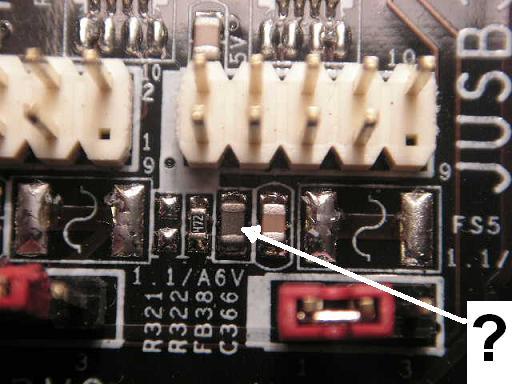

Co to za element?
Postautor: TG3A » pt 31 sie 2012, 23:07
Od portu USB na płycie głównej. Ja przypuszczam, iż jest to dławik ferrytowy ale nie jestem do końca pewny.

Re: Co to za element?
Postautor: Andy » sob 01 wrz 2012, 17:43
Na 100% to jest ferryt (wnioskuję po opisie FBxx, od "Ferrite bead" - koralik ferrytowy).
Postautor: TG3A » sob 01 wrz 2012, 23:44
Dzięki i ja też tak myślę, tylko nie wiem jaki tam wstawić poza rozmiarem, gdyż jest pęknięty a potrzebuję takie złącze wykorzystać.
Postautor: lustful-rat » pn 03 wrz 2012, 20:16
Na zdjęciu obok widzę, że jest chyba identyczny port więc zapewne przy nim też będzie taki dławik - wylutuj, zmierz (przyda się mostek RLC) i po sprawie.
Postautor: TG3A » pt 07 wrz 2012, 0:41
Niestety ale nasz mały domowy elektronik ( trzy latek) oba złącza załatwił.
