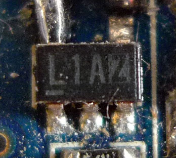

Witam,
Proszę o pomoc w identyfikacji elementów. Najważniejszy to element L1AZ (SOT-25).
Przeszukałem już mnóstwo katalogów, stron i nic. Co do L1AZ mam pewne podejrzenia, jednak nie chcę nic sugerować. Dołączam zdjęcia.

Ja uważam iż ten element L1AZ to jest raczej L1A2 chociaż nie wiem czy to ci pomoże.

Jak masz elementy SMD to korzystaj np. z tego: http://www.dl7avf.info/charts/smdcode/
Do pierwszego elementu może pasować SP6641BEK-3.3 lub PESD3V3L4UG - porównaj przykładowe aplikacje (google tu pomoże bez problemu) z tym co masz na płytce dokoła.
212T - to już nie mam pojęcia co to jest, ale sprawdź miernikiem na diodzie czy to nie jest jakiś zwykły tranzystor.

Witam,
Dzięki za odpowiedzi.
Tak, element o który, pytałem to konwerter DC/DC. Zastosowany w nadajniku mikrofonu bezprzewodowego. Mikrofon zasilany jest bateriami 2xAA (3V). Nie wiem jakie powinno być po i jakie jest minimalne napięcie zasilania (do jakiej granicy może spaść napięcie baterii).

Wszystko masz napisane w dokumentacji od tych układów. Wyjściowe 3,3V. Minimalne wejściowe potrzebne do startu 0,9V, po starcie może spaść nawet do 0,5V.
