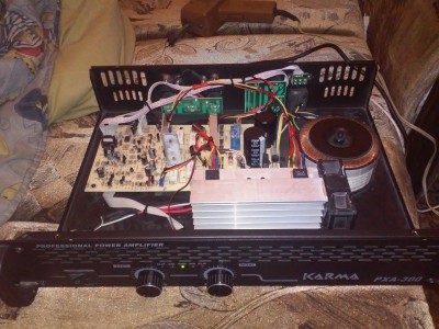

Witam ponownie. Trudno wraca się do tematu, który już kiedyś był poruszany jednak wyjątkowość sytuacji tak jakby zmusza mnie do zwrócenia się do was ale w innej sprawie. Końcówka mocy opisana w tytule została obciążona sztucznym oporem 8 Ohm podając sinusa 1kHz i tak pracowała w układzie mostkowym sprawdzając poprawność działania zabezpieczeń. Po 2-3 min. radiator był tak gorący, że oczekiwane zabezpieczenie włączyło się i............. nie chciało się wyłączyć nawet po wystygnięciu radiatora i powtórnym włączeniu wzmacniacza. Jak się okazało nie zadziałało przeciwtermiczne lecz przed prądem stałym na wyjściu jednego z kanałów, które nic nie dało bo napięcie się pojawiło na lewym kanale (DC 50V) paląc bezpieczniki F5A i tranzystory końcowe 2sa1962 i 2sc5242. Wymieniłem je oraz wstawiłem bezpieczniki F3A ale przed włączeniem zastosowałem się do porady słynnego ''Reduktora Szumu'' dotyczącej sprawdzenia remontowanego wzmacniacza więc żarówka 100W w dłoń i wstawiłęm ją w szereg z zasilaniem 230V. Błysnęła i przygasła czyli ok. Zabezpieczenie zgasło, bezpieczniki całe, napięcia stałego już nie ma na uszkodzonym kanale. Problem w tym, że ten kanał nie przyjmuje dźwięku. Po prostu ten kanał nie gra. Nie reaguje na głośność nic. Czy to oznacza, że mogły paść sterujące? I które to dokładnie? 2N5551 i 5401 których jest pełno czy to 2sa1964 i 2sc5248 są sterującymi? Pozdrawiam.

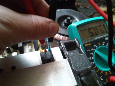

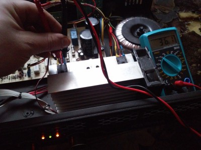

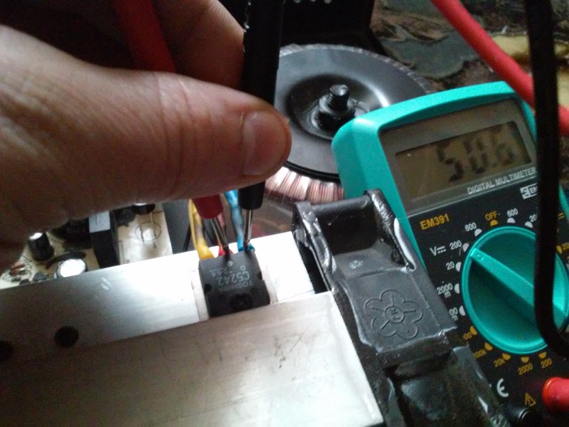

Na uszkodzonym kanale napięcie stałe na tranzystorze 2SC5242 między bazą a kolektorem wynosi 36.1V a na działającym 50.6V czyli napięcie zasilania z małymi spadkami. Czemu tak się dzieje, że na uszkodzonym kanale na tranzystorze kiedy napięcie wynosi te 36V podczas pomiaru włącza się zabezpieczenie i wyłącza wzmacniacz?Widać zapalone pomarańczowe diody w czasie pomiaru. Przecież nie robię zwarcia woltomierzem na tranzystorze.
Sprawny kanał i tranzystory
Uszkodzony kanał lecz sprawne tranzystory końcowe

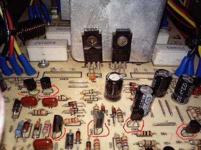

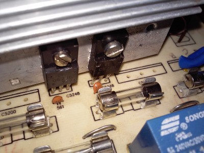

Sp9ttz ciekawe spostrzeżenie nie wpadłem na to. Jednak nie wyglądają na spalone. Ciekawostką jest to, że widoczne na zdjęciach małe tranzystory 2sa1964 i 2sc5248 wymontowałem bo myślałem, że w nich jest wina ale nawet bez nich wzmacniacz gra z troszkę gorszą jakością. W nocie katalogowej jest napisane, że to tranzystory mocy ok. 20W. Wylutowałem też kilka 2n5551 bo myślałem, że to sterujące ale wątpie. Te rezystory to sprawdzę. Czyli jeśli ich opór byłby równy nieskończoności to to jest powodem?
