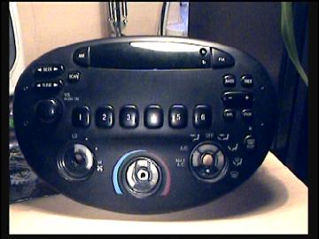

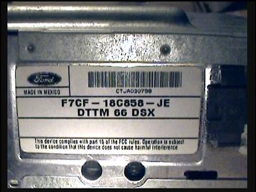

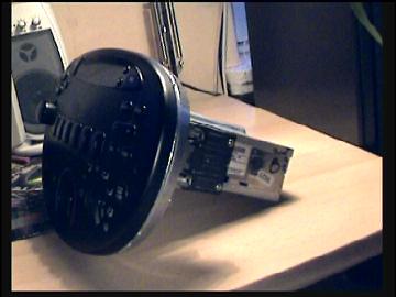

Dzień dobry.Posiadam Escorta wersja usa.Od roku mam problem z radiem.Po krótkiej pracy radyjko się zawiesza(nie działają żadne przyciski funkcyjne).Mogę tylko włączyć,wyłączyć oraz dać głośniej radio.Na wyświetlaczu pokazują się różne dziwne znaki.Radyjko było już u kilku fachowców ale niestety bez powodzenia.Jeżeli ktoś spotkał się z takim czymś,miał schemat lub jakąś dobrą radę to proszę o kontakt.Radio jest wbudowane w konsolę i ma tylko takie symbole na obudowie: F7CF-18C858-JE DTTM 66 DSX.DZIĘKUJĘ
