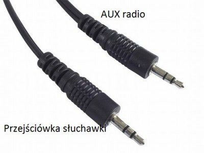

Ale, żeby połączyć mikrofon i telefon do tego jednego gniazda AUX w radiu to muszę zastosować coś takiego(link)?
http://netcom.pulawy.pl/a/gfx/250215023919.jpg
Dziękuję tak w ogóle za odzew :)
roman21
Re: Podłączenie mikrofonu do radia Pioneer MVH 150UI
Postautor: roman21 » wt 14 lis 2017, 22:42
Nie, w tym radiu masz wejście Jack stereo http://electropark.pl/audio-i-video/649-wtyk-jack-stereo-3-5mm.html ,ta Twoja przejściówka będzie przydatna np. w laptopie Acer Aspire .One mają wspólne wejście na słuchawki i mikrofon. W Twoim przypadku jest to wejście AUX , jest to typowe wejście stereo Jack. Jaki typ wyjścia ma ten mikrofon, bo na ten temat nie udało mi się nic trafić.
Wybacz miałem trochę męczący dzień,z tąd moja omyłka, tę przejściówkę mógłbyś wykorzystać podłączając mikrofon pod wejście słuchawek.

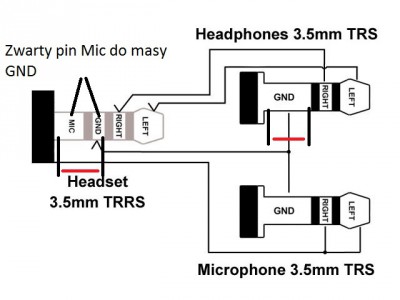

Na początek podłącz telefon w ten sposób i sprawdż czy słychać to co leci w telefonie . W radiu oczywiście włączona funkcja AUX
Kitava
Raczkujący użytkownik 2
Posty: 13
Rejestracja: czw 09 lis 2017, 0:27
Postautor: Kitava » czw 16 lis 2017, 18:21
Dziękuję za rozpiskę :) tak w radiu słychać i muzykę i osoby podczas rozmowy. Postaram się kupić kabelki w najbliższym czasie i dam znać jak poszło :P dziękuję jeszcze raz :)

Jeszcze jedno pytanie, czy ilość pinów ma znaczenie?
Ostatnio zmieniony czw 16 lis 2017, 22:34 przez Kitava, łącznie zmieniany 1 raz.
roman21
Postautor: roman21 » czw 16 lis 2017, 22:24
Tak, ilość pinów ma duże znaczenie, jak widzisz pin MIC jest zwarty do masy. W Twoim radiu wejście AUX jest trzy pinowe, LEFT, RIGHT i GND. Brak jest wejścia MIC, jest ono zwarte do masy GND, jest po prostu zablokowane. I właśnie ta przejściówka rozdziela sygnał.

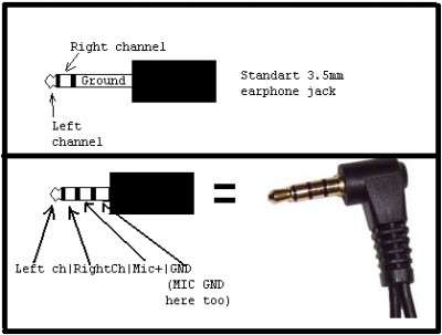

i zobaczę co z tego wyjdzie. Znalazłem jeszcze informacje, że te przejściówki mają dwa standardy 4-pinowych gniazd CTIA oraz OMPT. Z tego co czytałem to OMPT to chyba właśnie to które ja powinienem mieć tak? W ogóle zwracać na to uwagę?
roman21
Postautor: roman21 » pt 17 lis 2017, 0:40
Kup CTIA, jest to współcześnie używany system w telefonach z Androidem, to co masz zalinkowane jest właśnie tego typu.Różnice międz obu systemami. Są dość drogie, ale na pewno warte swojej ceny. Nie powinieneś mieć z nimi problemów jak z tanią chińszczyzną.
