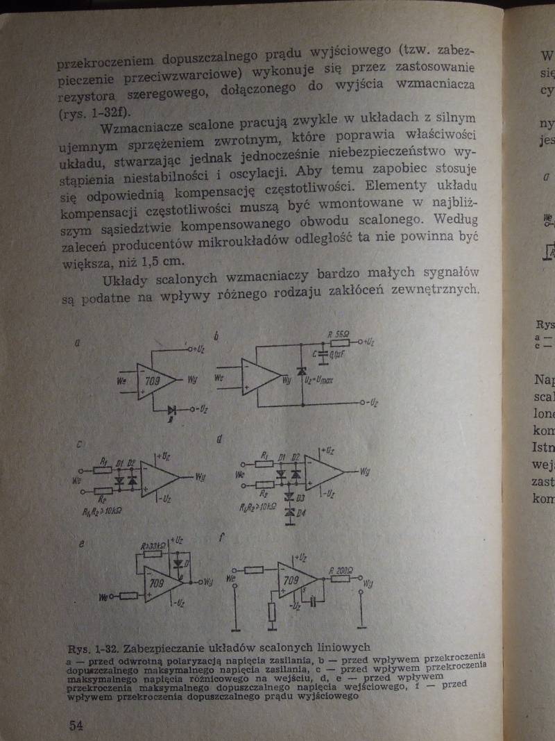

W pospiechu(bo późno) załaczam fotki z jakiejś kniżki. Trochę mało i sucho opisane - ale chyba na początek wystarczy.

wielkie dzieki
Postautor: Gość » wt 20 cze 2006, 16:52
Jezu wielkie dzieki mysle ze choc troszke mnie to naprowadzi -> jakby co to pisz postaram sie odwdzieczyc

moge jeszcze podpowiedzieć, że oprócz tego iż zabezpieczenie wejśc z jednej strony jest uwarunkowane ochroną przed przekroczenim maksymalnych dopuszczalnych napięć i prądów, tak aby układ nie uległ uszkodzeniu. To jeszcze może słuzyć jako ogranicznik zakresu. Czyli zabezpieczać układ nie tyle przed zniszczeniem, co przed np przesterowaniem. Dla przykładu np w starych wzmacniaczach operacyjnych uA709 wystepowało zjawisko "latch up" czyli blokowania sie (nasycania) stopnia końcowego przy przesterowaniu.
I jeszcze ważna sprawa, a w zasadzie sedno sprawy... Zabezpieczenie oprócz tego ze powinno być skuteczne, to w dodatku nie powinno wpływać na pracę całego układu i pogarszać jego parametrów. Dla przykładu: zależy nam na jak najmniejszej pojemności wejścia - a dajemy transile albo diody zenera które mają sporą pojemnośc własną(rzędu setek pF). Niby układ zabezpieczony, ale celu jeśli chodzi o funkcjonalnośc nie osiągamy. Albo przykład z życia. Zobacz pedeefa do OPA627 str 11. Pokazano jaka jest róznica w prądzie upływu pomiedzy diodą 1n4148 a układem zastepczym wykonanym na FETcie(25nA vs. 1pA) a sam OP ma prady wejsciowe polaryzacji rzędu kilku pA. Tym samym "zwykła" dioda na dzień dobry degraduje parametry wejścia o rząd wartości. A na dodatek prąd wsteczny diód rosnie wraz ze wzrostem temperatury, więc mamy dodatkowy problem - dryft temperaturowy układu zabezpieczającego naniesiony na dryft własny OPA.
Wypada nadmienić także ze powyższe problemy dotyczą takze np zabezpieczeń przepięciowych w torach sygnałowych.

witam ,generalnie jesli chodzi o zabezpieczenie wejsc wzmacniacza op.to stosuje sie na wejsciu diody,jedna dioda podlaczona anoda do wejscie katoda do masy,druga odwrotnie,i wtedy max nap.wej jest rzedy ok 0,6V a jesli chcemy zabezpiczyc wejscie pradowo to stosujemy rezystory lwaczone w szereg
