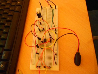

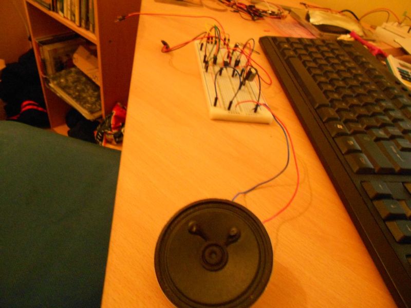

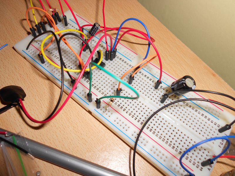

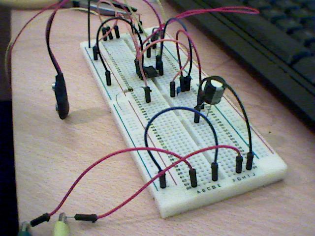

Witam! Otóż zbudowałem mały układ na wzmacniaczu LM386-1 jednak coś nie działa mimo iż jestem przekonany iż powinien.

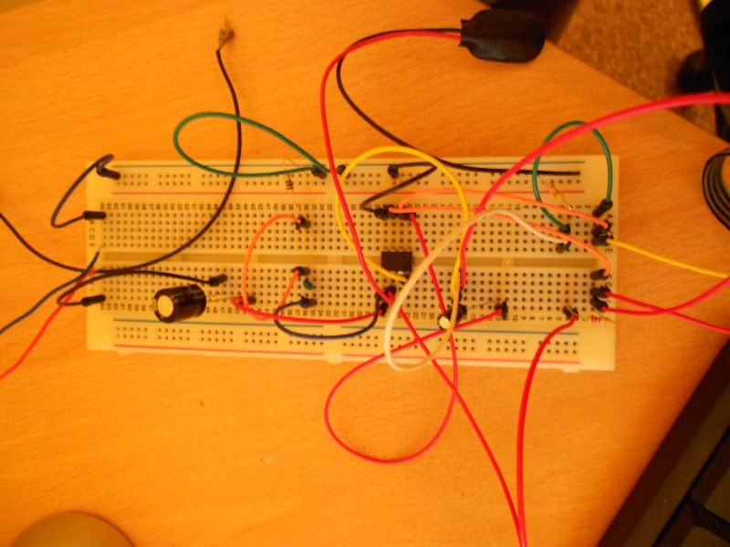

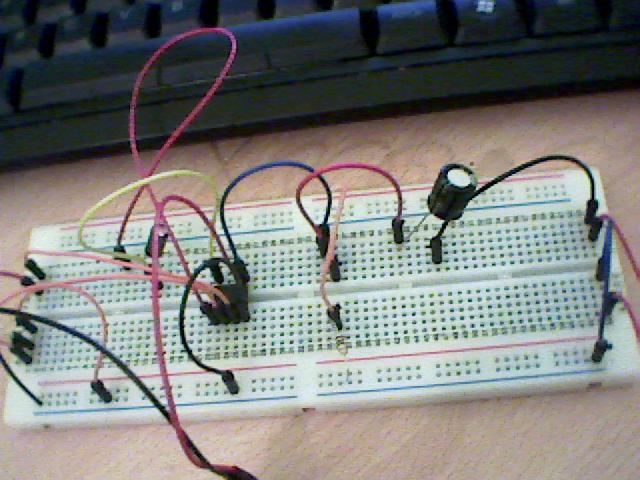

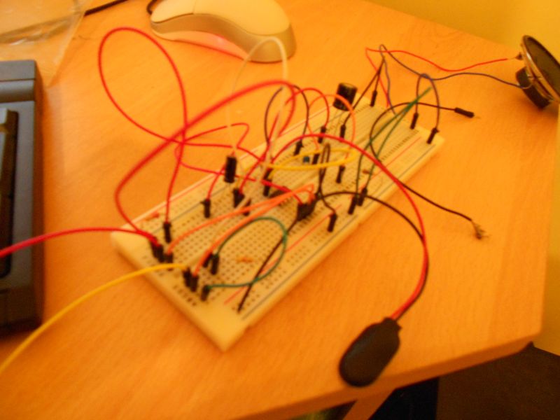

ciąg dalszy

A może jakieś szczegóły, co dokładnie nie działa? Nie działa w ogóle czy częściowo, a może coś szumi? Mierzyłeś coś? Sprawdzałeś czy scalak dostaje odpowiednie zasilanie? Z obrazków i schematu, na którym i tak nic nie widać wiele się nie wywnioskuje, nie ma tu (chyba) jasnowidzów.

Jakość zdjęć okropna. Po 20 min przyglądania się zdjęciom - zrezygnowałem.
Proponuje pójść krok dalej i .. wziąć miernik w ręce.
Sprawdź czy minus dochodzi do ukł. scalonego (nóżka 2,4), głośnika i wejścia.
Sprawdź zasilanie ukł. scalonego.
Czy podajesz coś na wejście?

poprawiłem pewien szczegoł a konkretnie dodałem kabelek który łączy linie na samym dole. To Mój pierwszy projekt na takiej dużej płytce nie wiedziałem że miedzy końcami nie ma połączenia. W każdym razie problem dalej jest ale i tak już jest lepiej. Po wlaczeniu układu glośnik trzeszczy ale po przyłożeniu mikrofonu MIKPOJ42 następuje cisza ale nie słychać głosu żadnego w głosniku.

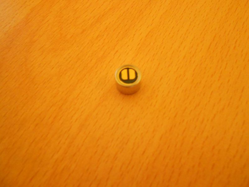

Mam problem by zneleść bieguny na mikrofonie... Wiem głupi problem ale nie sa zaznaczone tak samo na moim drugim mikrofoniku.

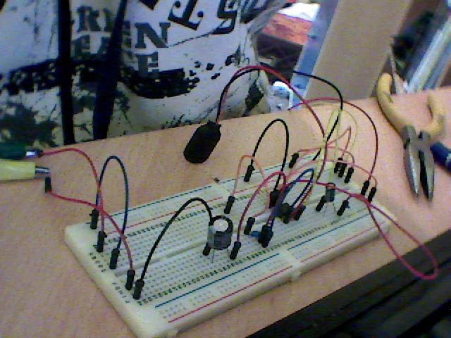

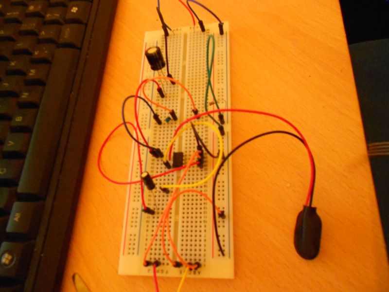

Witam; no i tak - zdjęcie znów kiepskie - niestety. Jak pisałem, w znakomitej wiekszości przypadków (-) takiego mikrofonu jest połaczony z jego metalowym korpusem, co wyraźnie widać (ale nie na tym zdjęciu). Tak, czy siak - podejrzewam (opierając się na konstrukcjach innych tego typu wkładek elektretowych), minus zasilania, czyli masa to będzie ten pin, który na zdjęciu jest widoczny z prawej strony. Oczywiście w przypadku pomyłki istnieje ryzyko uszkodzenia wkładki, ale - może dałoby sie ustalić, kto jest producentem i wtedy warto poszukać dokładnych danych.
Wkładke mozna zasilać z tego samego napięcia, co wzmacniacz (9V), oczywiście, jak pisałem przez rezystor; generalnie zalecany jest 2,2koma. Reszta bez zmian.

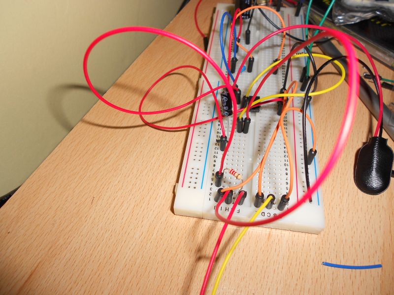

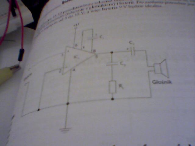

O to chodziło? w każdym razie nadal nie działa chodź nie brzęczy głosnik już.

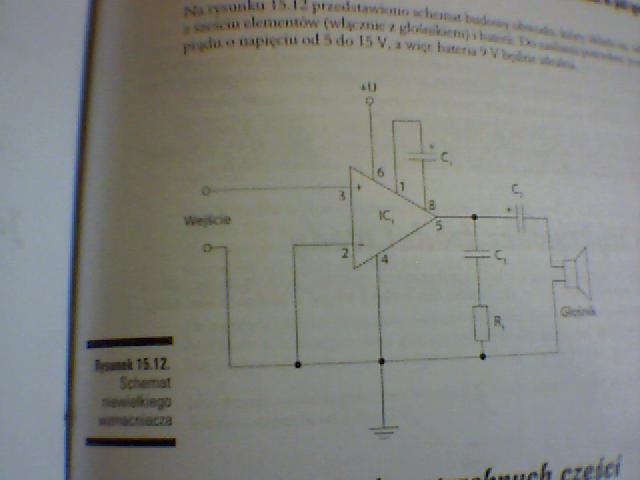

Hmmmm.... no może i dobrze. Po prostu trzeba to zrobić zgodnie ze schematem, który jest w moim załączniku. Z tych zdjęć jakoś nic nie wynika; są po prostu mało czytelne w szczegółach.
W takich i innych konstrukcjach ważna jest generalna zasada - stosować mozliwie krótkie połaczenia, elementy montować możliwie blisko układu scalonego...itd...poza tym, mamy wciąż wątpliwości, co do polaryzacji zasilania tej wkładki elektretowej.

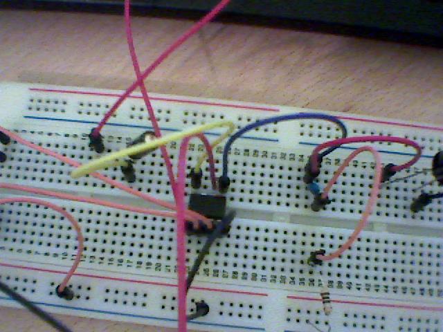

Teraz jest nawet gorzej przy tym twoim schemacie bo nie ma sygnału w kablach z mikrofonu

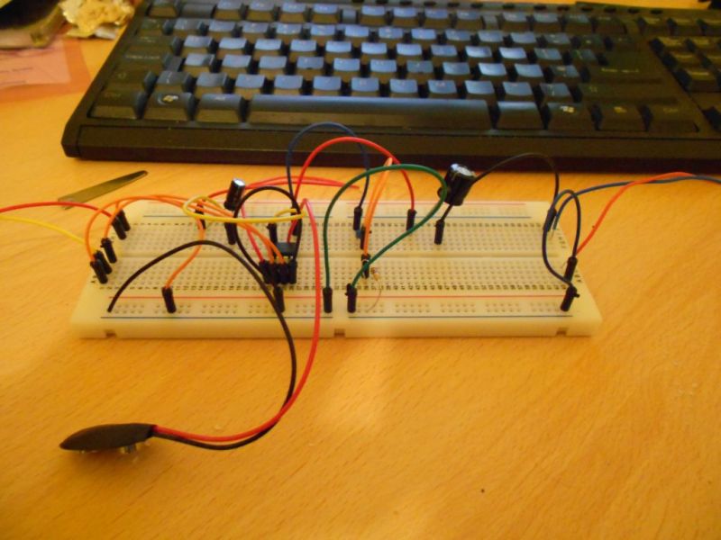

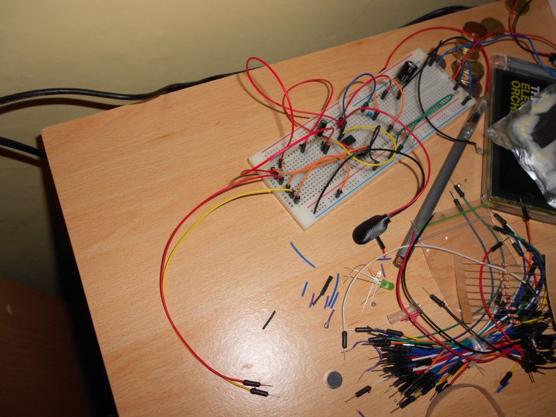

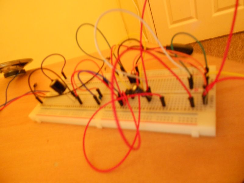

Witam; mój schemat jest OK, a z tego, co widze na zdjeciach, to cos jest "pokopane" na płytce.
Np. nie widzę kondensatora miedzy mikrofonem a wzmacniaczem; coś takze nie zgadza mi się z połaczeniami od mikrofonu do płytki - jakos wychodzi mi jeden przewód za dużo.
I co to znaczy "brak sygnału na kablach od mikrofonu"??? Jeżeli Kolega posiada znośny miernik, to proponuję pomierzyć napięcia, wg zasady: wszystkie mierzymy względem masy (minusa).
Chodzi o napiecia na zaciskach mikrofonu oraz na pinach 2, 3, 5, 6 scalaka.
