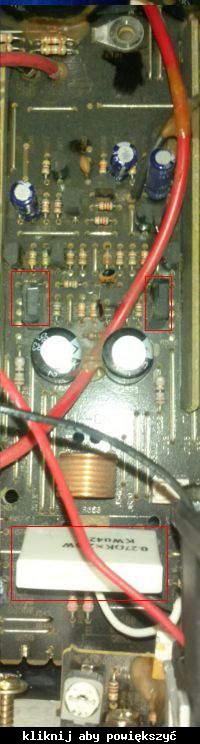

Dziękuje za odpowiedź niemniej jednak, AVR jest sprzętem wysokiej klasy i jego naprawa jest dla mnie ważna. Wymienione zostały też części jakie przedstawiam na rysunku. Dwa tranzystory (wymieniona para) oraz rezystor ceramiczny, pomimo dwóch końcówek jakie również zostały wymienione. Fakt że jestem amatorem nie zniechęca mnie do siedzenia nad nim i jego naprawy. Lecz potrzeba mi fachowej pomocy. Niestety odesłanie go do serwisu do Polski nie jest dla mnie najlepszym rozwiązaniem ze względu na wagę.
