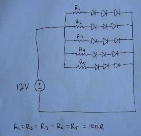

znalazlem filmik ale tam koles ma 15 ledow i oporniki 120 :/

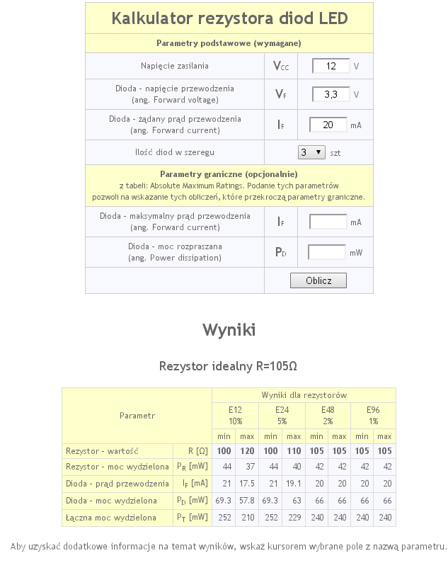

jestem laikiem i nie wychodzi mi z tymi kalkulatorami w jednym mi wyskakuje ze napiecie zasilania jest zbyt niskie a ten koles na youtube ma 15 ledow przy 12V i dziala. czy znalazlby sie ktos na tyle mily zeby mi wyjasic jak mam to zrobic?

Musisz połączyć w szereg po trzy diody i do każdej trójki dać rezystor.
Jeśli ilość diód nie jest krytyczna to takich gałęzi musisz zrobić 6 i wtedy będziesz miał 18 diód lub zrobić 7 gałęzi i dać 21 diód.
Jeśli jest krytyczna i musisz mieć dokładnie 20 diód to w siódmej gałęzi dasz 2 diody i inny rezystor niż w pozostałych.

Rezystor musi być bo on ogranicza prąd diody do bezpiecznej dla niej wartości.
Według tabelki którą ci podałem idealna wartość rezystora wynosi 105 ohm.
W tabelce podany jest też rozrzut wartości prądu dla rezystora 100 ohm o tolerancji 5%.
Nie kombinuj w różnymi połączeniami tylko połącz tak jak ci podałem.
Układ połączeń jest zresztą taki sam jak w tym filmiku który podałeś.
