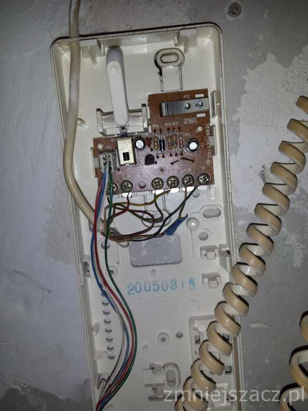

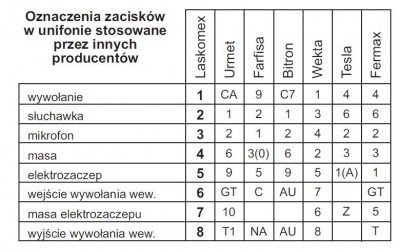

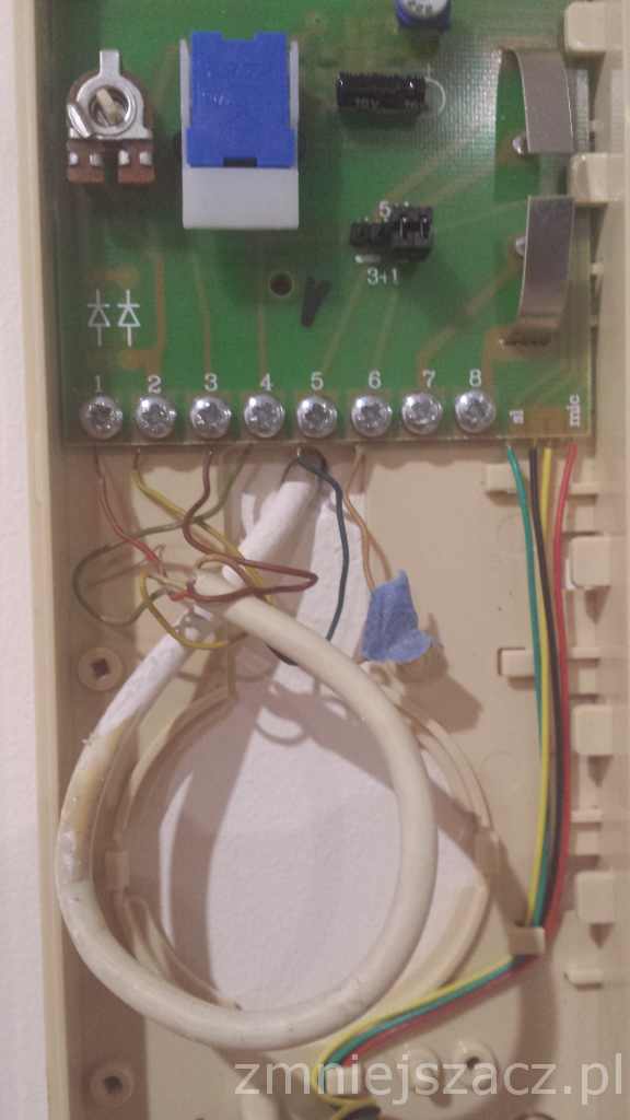

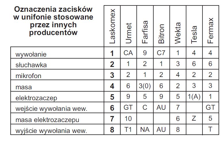

Witam serdecznie.Zamontowałem domofon Wekta (1) ,stary jak się nie mylę nazywał się Urmet (2) posiada 6 kabli. Zamontowałem według schematu(3) i nie działa głośnik słuchawki bardzo cicho a wręcz wcale nie słychać co kto mówi , możecie coś poradzić ?
SCHEMAT 3
Wekta Podłączenie po remoncie 1
Urmet Podłączenie przed remontem 2
