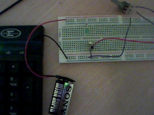

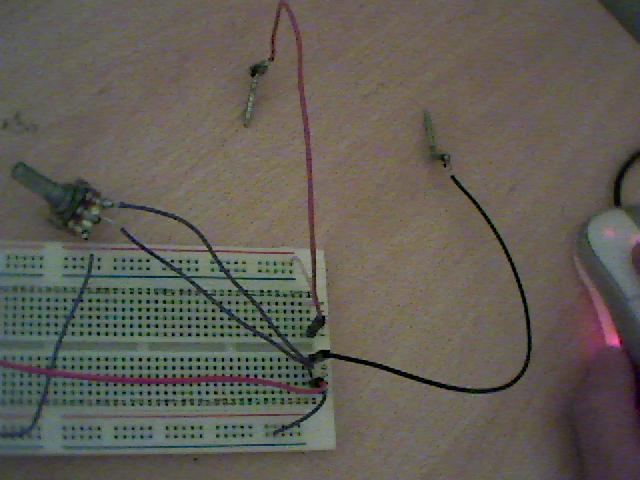

Zbudowałem mały wykrywacz wody jednak coś znowu po***********.
Polaczenie gwoździ lub zamoczenie ich w wodzie powinno zapalić diode jednak działa odwrotnie. Czyli normalnie działa ale po włóżeniu gwoździ dioda gaśnie XD

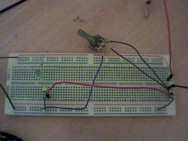

Witam,
Kolego Piotrze, postaraj się o lepszej jakości zdjęcia, bo jest to czyste zgadywanie, co jest równoznaczne ze stratą czasu naszą i Twoją.
Nóżek ani z diody ani z tranzystora nie widać. Końcówki na płytce po prawej stronie ledwo, ledwo..
A to co widać - jest źle podłączone;

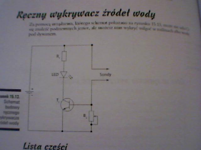

1 końcówka po lewej stronie potencjometru powinna iść do bazy tranzystora oraz do sondy, a u ciebie widać, że idzie do zasilania baterii (minus).
Pozdrawiam,
Gadzet21

Witam; podstawowa sprawa - czy linie zasilania oznaczone na płytce kolorami czerwonym i niebieskim maja ciagłość wzdłuz całej płytki, czy też są odizolowane w jej środku, co mogą sugerować przerwy w tych kolorowych oznaczeniach. Jeżeli tak by było, to to wyjaśnia wszystkie dotychczasowe niepowodzenia ( w tym ze wzmacniaczem).
Co do tego układu - jeżeli choć na chwile zewrzemy sondy (gwoździe), to z cała pewnością uszkodzimy tranzystor; niczym nie ograniczony prąd popłynie od zasilania przez złacze B-E i to zupełnie wystarczy, aby je uszkodzić. Dla takiego tranzystora dopuszczalny prąd Ibe zazwyczaj nie przekracza kilku miliamperów. Ten układ nie jest do końca przemyślany; po prostu należałoby dodać w szereg w obwodzie bazy (od strony + zasilania) odpowiednio dobrany rezystor.
Poza tym - gdyby wszystko było OK, to dioda LED nie ma prawa świecić się, kiedy końce sondy sa rozwarte.

PI pisze:Witam; podstawowa sprawa - czy linie zasilania oznaczone na płytce kolorami czerwonym i niebieskim maja ciagłość wzdłuz całej płytki, czy też są odizolowane w jej środku, co mogą sugerować przerwy w tych kolorowych oznaczeniach.
Jest to bardzo możliwe, sam mam kilka takich płytek, tyle że bez kolorowych kreseczek ale jak się okazuje co 20 otworów na skrajnych liniach jest przerwa, na początku używania tychże płytek też mi się cisnęły na usta nieprzyjemne słowa.

Uważacie że tranzystor jest uszkodzony? No nie wiem bo gdy mam go włożony to dioda się świeci ale bez niego już nie. Taka mała łamigłówka trochę dziwne że ten tranzystor by działał to muszę go podłączyć odwrotnie niż jest na schemacie u producenta i nie jestem odosobnionym przypadkiem. A co do drugiego układu ze wzmacniaczem to zaktualizowałem temat i rzeczywiście była przerwa w połączeniu w tym jednym miejscu. Jeszcze nigdy takich dużych płytek nie miałem się nawet nie spodziewałem że tam może być przerwa.
